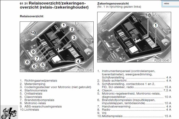

Vandaar dat ik nu eerst even het startrelais wil checken maar kan iemand me ook vertellen waar en hoe ik het juiste startrelais kan vinden?
Toen ik de startmotor open had leek dit nog allemaal in goede staat. Ook de banen zoals jullie omschrijven.

Re: Bendix slaat in en uit. Startrelais???
Hallo chiekbol.
Heb je hier wat aan?
Groeten Rob55
Groeten Rob55
