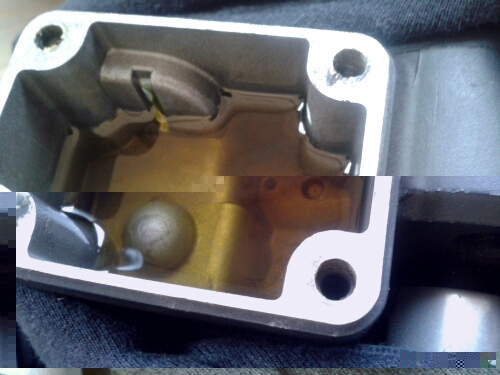

ik heb pas het reservoir gecontroleerd maar geen residu op de bodem gevonden. Enerzijds is dat een teken dat de dealer waarschijnlijk zijn werk doet, maar anderzijds moet ik nu verder zoeken naar een andere oorzaak. Toch vriendelijk bedankt om mee te denken.

Als ik zo de hoeveelheid olie in dat rempotje bekijk zit daar toch te weinig in en aangezien lucht samen drukbaar is...

Ik zou beginnen met de remvloeistof te vervangen, deze moet licht geel zijn en op de foto lijkt dit donker bruin. Het niveau is inderdaad aan de lage kant, dit had aanzeetje ook al opgemerkt. Voor de prijs van de remvloeistof moet je dit niet nalaten, het is alleen een beetje werk.

Ik heb vandaag het hendel los genomen en spijtig moeten vaststellen dat ik een lek heb aan de hoofdremcilinder. Ik heb tijdelijk alles zuiver gemaakt en terug gemonteerd (om alles samen te houden). Het hendel blijft nog altijd niet volledig terug komen. Ik ga een herstelkit nodig hebben. Hebben jullie een idee waar ik een goede kit aan een goede prijs kan kopen?
