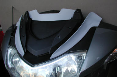

En dat ziet er dan zo uit;
(de lichtgrijze gedeeltes dus, en die zijn die kleur puur ter illustratie!)

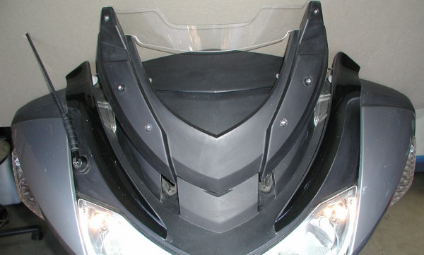

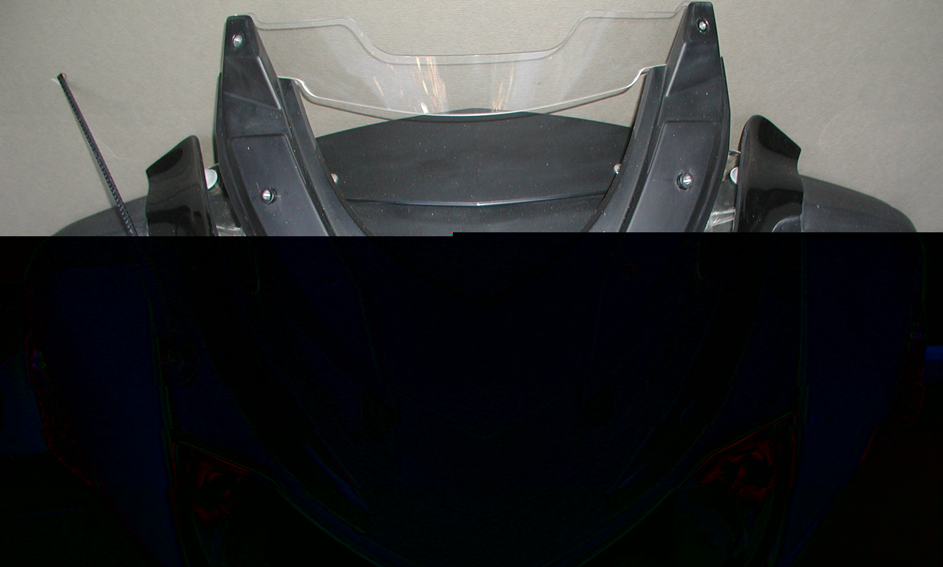

In werkelijkheid, als het eenmaal gemonteerd is;
(waarbij de zij-deflectors dus zwart van kleur zijn en de 3e reflector is doorzichtig)

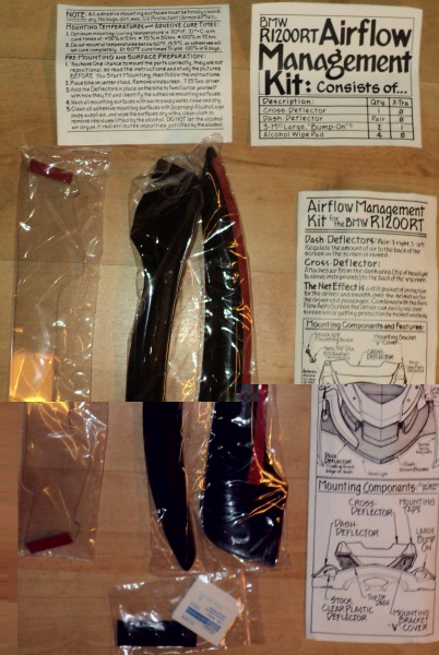

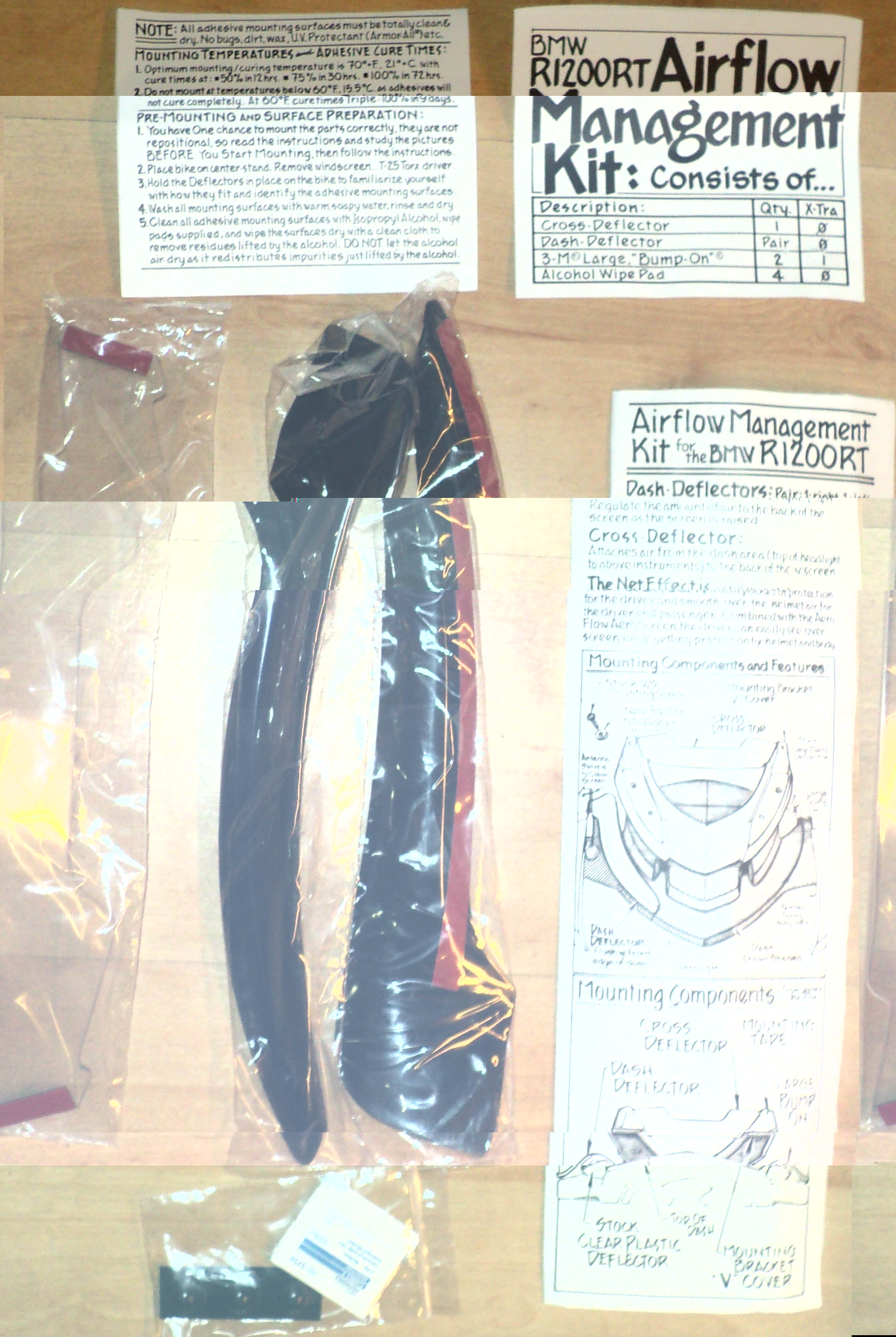

En dit is de kit zoals ontvangen vóór de montage:
De montage-handleiding geeft aan dat montage het beste kan gebeuren bij warme temperaturen vanaf 21 graden Celsius. (oops). Of je moet met een haardroger aan de gang. ;)
Er zit een uitgebreide montage-handleiding bij maar het komt er in het kort op neer dat je , nadat je de windscherm verwijdert hebt, de zij-deflectors 0,15748 cm tot 0,31750 cm (1/16 inch tot 1/8 inch) van de "beroemde" zwart-plastic ruitmechanisme-afdekking gemonteerd dienen te worden.
Zodat de ruit in de laagste stand deze zij-deflectors niet in de weg zitten.
Tevens dien je "halve bolletjes" (Bump-On van 3M) op de bestaande 1200RT wind-deflectors (degene boven je spiegels, de "flaps" die in een ander draadje genoemd worden ter schoonmaak) te plaatsen zodat de zij-deflectors iets omhoog komen.
