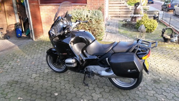

Hierbij nog een foto!

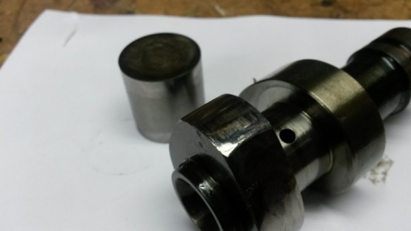

nou ik heb van de rechter cilinderkop eens de nokkenas gedemonteerd en de klepstoters bussen, maar daar schrok ik van!
De nokkenas van de inlaatkant was helemaal afgesleten, en de bus ook.
Nu had ik een reserve cilinder een keer aangeschaft en daar heb ik de nokkenas met bussen van overgezet, nou echt mooi lopen en zonder tikketikketik!
Opnieuw kleppen gesteld en synchroon, en super mooi lopen.
oude nokkenas afgesleten
