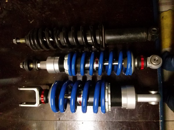

Ben vorige week bij Vioma geweest(Topservice
). Heeft mijn motor eens bekeken. Nu weet ik waar ik me in de winter mee bezig kan houden:
rolletjes van de zwevende remschijven vervangen(deze besteld 24x, de kleur is zwart maar als je de prijs ziet zijn ze van goud _002 )
gaskabels vervangen
choke kabel vervangen
voordemper is slecht(maar ja, is al belabberd als hij nieuw is). Heb trouwens een mooi setje Wilbers via de Belgische BMW site gevonden.
conische cardan lagers vervangen.
De voordemper van Wilbers is 2 cm korter dan de originele(zie bijlage), is dit een probleem? Het is wel een set die op een
heeft gezeten.
Mijn motor kan na mijn service beurtje er weer even tegen hoop ik. Nog bedankt voor de reacties.

Lijkt een verlaagde set te zijn. Is er nog informatie bij de verkoper te halen?
