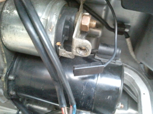

Vanavond onder het rijden viel mijn voor- en achterlicht uit. De claxon en knipperlichten eveneens. Wat het nog wel doet is het remlicht en alle controlelampjes.
Daarnaast blijkt de motor niet meer te starten omdat de startmotor niet draait. Ook hoor ik de bekende klik niet meer dus ik vermoed dat deze ook geen stroom meer krijgt. De brandstofpomp doet het dan weer nog wel en ook de ABS slaat aan.
Ik heb de zekeringen gecontroleerd maar zoiets eenvoudigs is het natuurlijk niet.
Heeft iemand een idee wat er loos kan zijn?

Hoe is de accuspanning? Probeer de accu eerst eens te laden en kijk wat er dan gebeurd. Als hij dan start en loopt meet dan de laadspanning. Een slechte verbinding of draadbreuk (massa of plus) hoort natuurlijk ook tot de mogelijkheden. Maar begin bij het begin, de batterij de laadspanning de metingen.
