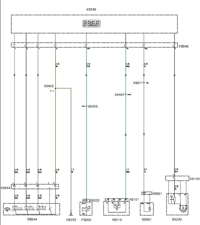

kijk naar het elektrisch schema (te downloaden van dit forum). Daar staan schakelaars in en ook precies welke wanneer contact maakt in welke stand (ik heb niet gecontroleerd of dit hetzelfde is als in jouw lijstje. Dit kan je zelf wel denk ik :-) ). Dit kan je dus ook simuleren op het display. Door de juiste ingang aan ground te leggen

Kijk hier heb ik wat aan.
volgens mijn schakel schema zou draad 3 (GEWS) geen aarde meer moet maken.
Ga zaterdag gelijk aan de slag!
Eerst even met een los display kijken of ik het kan simuleren . en dan de bewuste kabel doorlussen over de display connector.
Resultaat volgt.
Resultaat volgt.

Nou het is tot nu toe duidelijk dat draad 1 niet mee doet.
ik krijg de volgende meting op pin1-gebl, pin 2-gesw en pin3-gews:
1 2 3
x 1 1 1e
x 1 1 vrij
x x 1 2e
x x 1 3e
x 1 x 4e
x 1 x 5e
x x x 6e
Waarbij 1 door meet t.o.v. massa en X niet.
het moge duidelijk zijn dat gebl op pin 1 niets doet
Wel raar dat in het scheematje schakelaar op pin 1 en pin 3 verdraaid zijn??
Nu kan het nog een contact probleem zijn van connector x9944 ij de versnellingsbak maar kan ik daar bij om te meten??????????????
Dit om de schakelaar 9944 te kunnen aanwijzen als schuldige.
Als dat inderdaad zo is dan moet ik met de foute versnelling indicator leven tot dat er een koppeling wissel nodig is en dat moge hopelijk lang op zich wachten!

Helaas na wat Tupperware verwijderd te hebben de BCD schakelaar doorgemeten direct aan de geïntegreerde kabel bij de dynamo.
Het was snel duidelijk de "gebl" draad doet niet meer mee
Ik heb voorlopig alle drie de draden bij de geïntegreerde kabel door verbonden naar massa , nu geeft de indicator altijd 0 aan !
Als er iemand is in de buurt van Rotterdam - Gouda houd ik mij aanbevolen om de schakelaar te vervangen ,alleen ga ik dit niet doen, ik heb te weinig ruimte thuis.
Voorlopig ga ik op deze manier rijden de groene lamp op het dashboard brand gewoon in zijn vrij.
Ik heb uiteindelijk 30 jaar zonder schakelindicator gereden!
