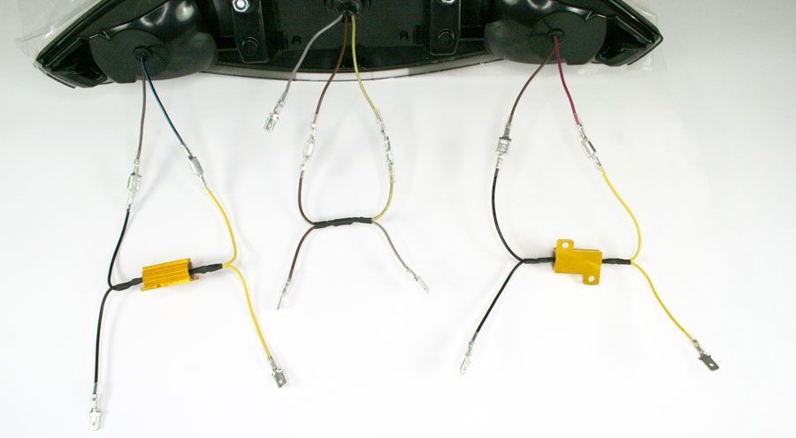

Ziet er anders uit dan ik mij kan herinneren. Ik ga vanavond toch nog eens kijken hoe het zit. Ik heb alle draden gebruikt die uit de whitelight komen en nu zie ik een ongebruikte. Of is dit de massadraad? De draad die ik over had was een massadraad van de motorbekabeling die naar lampje achterlicht ging.
Maar zou wel handig zijn als whithelights een installatiehandleiding zou bijsluiten. Nu moet je het zelf maar uitzoeken.

Ziet er toch net effe anders uit dan het WhiteLights achterlicht welke ik gemonteerd heb.
Die "Zusatzkabel" heb ik er niet bij. WhiteLights vertelde mij wel iets in de trant van "de weerstand zit al geïntegreerd in de unit" .....
Ik heb overigens wel het compleet rode achterlicht - die is, dacht ik, pas sinds begin dit jaar op de markt. Wellicht dat alleen de 'modernere' units dit hebben ..... zouden ze deze aansluitvraag al vaker gehad hebben

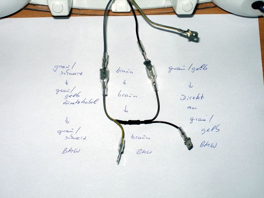

Ik zou je het antwoord echt niet kunnen geven Det...
. Wat mij aan die twee foto's wel meteen opviel was dat de unit van de bovenste foto, aan de achterkant zwart is, en die van de onderste wit. Ik heb er een met een witte achterkant, misschien daarom ook dat ze die foto uitvergroot hebben.
Dat koppelstuk is voor mijn
uit 2004 wel cruciaal, zet ik dat er niet tussen, krijgt ik subiet dat irritante rode lampje op mijn dash.. _003

Re: WhiteLights
Yep Wil..
. Het was zelfs zooo simpel, dat ik vergeten was het hier even te vermelden..
Met de twee foto's bij de hand was het werkelijk maar een klusje van pak 'm beet 30 seconden...
. Bij mijn
uit 2004 was 't gewoon een simpele kwestie van aansluiten zoals 't op de fotootjes staat. Tja..en dan is het dus echt 'plug & play'....je mot alleen ff wete hoe... :-)

Ik heb ze inmiddels binnen. De achterlichtunit (geheel rood) heeft een klein briefje erbij dat er een weerstand aangesloten moet worden. Vreemd, want ik dacht juist dat die rode uitvoering een moderne was, die de weerstanden ingebouwd had zitten. Evengoed probeer ik het gewoon zonder. De knippers zouden het moeten doen vanwege de Kisan en het achterlicht zie ik wel. Als ik geen lampcontrole heb (ik heb iig geen lampje op het dash om aan te geven dat er een lamp stuque is) zou het moeten werken. En als het ABS lampje aan blijft, weet ik hoe laat het is.
De knippers voor hebben volgens mij (en zo te zien aan een kleurig 'dingetje' dat ik tussen de LED's kan zien zitten, een weerstand ingebouwd. Geen briefje in ieder geval.
Morgen even erop zetten.
Re: WhiteLights
Ik heb ze gemonteerd. Fluitje inderdaad. Ook de achterlichtunit. Ik had al een draadje aan het remlicht zitten voor de Kisan Signalminder, dus ik wist precies welke draad daarvoor was. Door een beetje logisch nadenken kon (zelfs) ik deduceren wat waarvoor was. In één keer goed!
Precies zoals Dutch al opmerkte, krijg je een beetje vreemd effect door de modulerende werking van de Signalminder. De runninglightsfunctie van de Kisan heeft 2 standen (3 als je uit meerekent) en het dimmen bereikt ie door de lichten te moduleren ipv dimmen met minder spanning. Blijkbaar is dat niet mogelijk via het relais waarmee de Kisan Signalminder werkt.
Als ik 'm in de laagste dimstand zet, is het effect 'het ergst'. Als je recht naar de lichten kijkt, is er niets aan de hand. Kijk je er langs, zie je ze flikkeren. Aan de ene kant zou je kunnen zeggen dat dat de aandacht moet trekken. In de VS zie je nl ook al oplossingen om je koplamp te moduleren. Zo flikkert ie ook als je er niet direct naar kijkt en zo trek je de aandacht van de andere weggebruikers. Ik ben niet helemaal overtuigd en denk dat men het eerder als irritant zal ervaren. Ik heb 'm dus op de hoogste stand gezet. Op zich prima. Zo is ie overdag ook nog zichtbaar. In het donker is ie misschien wat tè prominent, maar dat vind ik niet erg.
Het achterlicht is in ieder geval een enorme verbetering! Een flinke bak licht ipv dat theelichtje. Alleen zijn de knipperlichten achter als je 90gr op de motor staat niet heel goed te zien. Schuin van achteren wel, maar van de zijkant niet zo. In het donker waarschijnlijk weer wel. Ik moet dat nog eens testen.
Ik heb nog geen foto's gemaakt.
