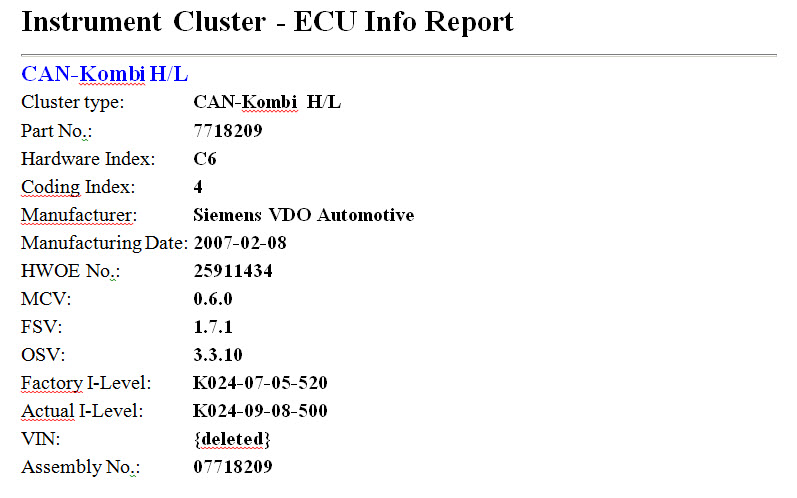

Hmm, klinkt alsof in de dashboard ergens een bitje in is omgevallen.
(het is CAN-bus dus een zelfstandige unit met eigen software/firmware)
Bijgesloten zoals het bij mij er uit ziet, maar dan niet BMW's testkast.
Die indicatie/meting is normaal gesproken iets wat een BMW dealeRT met de test-kast kan instellen.
Wellicht een idee te proberen via de testkast naar km's om te zetten.

Aangezien het niets anders is dan een omrekening door je dashboard zelf.

 Voor alle duidelijkheid;
Ik ga er zondermeer vanuit dat een BMW dealeRT beter van deze zaken weet dan ik! (uiteraard)
Mijn suggestie is puur op basis van gevoel en hoe ik weet cq. begrijp hoe teen-en-tander werkt, en wat ik in zo'n situatie zou doen.
Omdat deze specifieke instelling via de BMW testkast ingesteld kan worden;
Instrumentenpaneel, verbruikerseenheidweergave:
- "l / 100km" (de fabrieksstandaard, naar verluid)
- "km / l"
- "mpg (GB)"
- "mpg (US)"
En aangezien alles ongeveer software is op de
 , gok ik erop dat het wijzigen van deze instelling een paar keer, het probleem wellicht oplost.
, gok ik erop dat het wijzigen van deze instelling een paar keer, het probleem wellicht oplost.(het is tenslotte niets meer dan een soort van rekenkundige omrekening door je instrumentenpaneel, uiteindelijk)
Omdat ik niet bezwaard ben door specifieke kennis van zaken, zeg maar.
