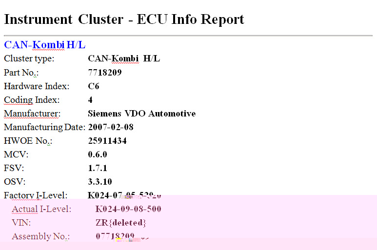

Of je zelf kunt inzien welke versie software in je (CAN-bus!) dashboard draait, weet ik niet.
Oftewel dat je bepaalde knoppen moet indrukken, contact aan o.i.d. en dan magisch-oh-magisch je een versie genoemd ziet worden op je display.
Wel kan je met behulp van diagnose-software/hardware die geschikt is voor BMW's allerlei informatie uitlezen, zie bijlages.
De 1e is een deel van de Engine ECU die ik uitgelezen heb met nog wat andere onderdelen.
De 2e afbeelding is het gedeelte Instrument Cluster.
De BMW dealeRT kan, vooralsnog als enige, de software van je motor updaten.

Waarbij ik het zo lees, zie afbeelding hieronder, dat de
van september 2008 (en later) blijkbaar geen reserve-inhoud meer hebben, volgens de REProm.
(voor die tijd dus een reserve van circa 4 liter)
PS: de
van modeljaar 2010 hebben een nuttige tankinhoud van circa 25 liter (en een reserve van circa 4 liter)

Betekent dit dat mijndutchmidiman schreef:Verstandig, want de nuttige tankinhoud van eenis nogal verschillend tussen de diverse model-jaren;
Circa 27 liter voor de modellen vóór september 2008en circa 24 liter voor de

Re: Update boordcomputer
De reserve gaat van de nuttige tankinhoud af, normaal gesproken.
Alleen kan ik BMW's opmerking van de september 2008 niet helemaal plaatsen.
Ik zal dat eens een keer navragen bij de BMW-dealeRT.
