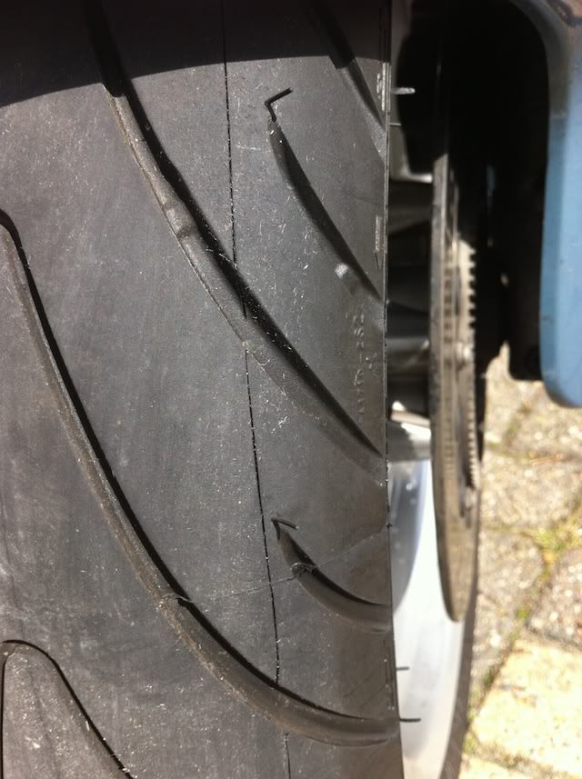

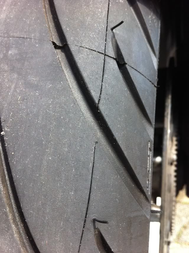

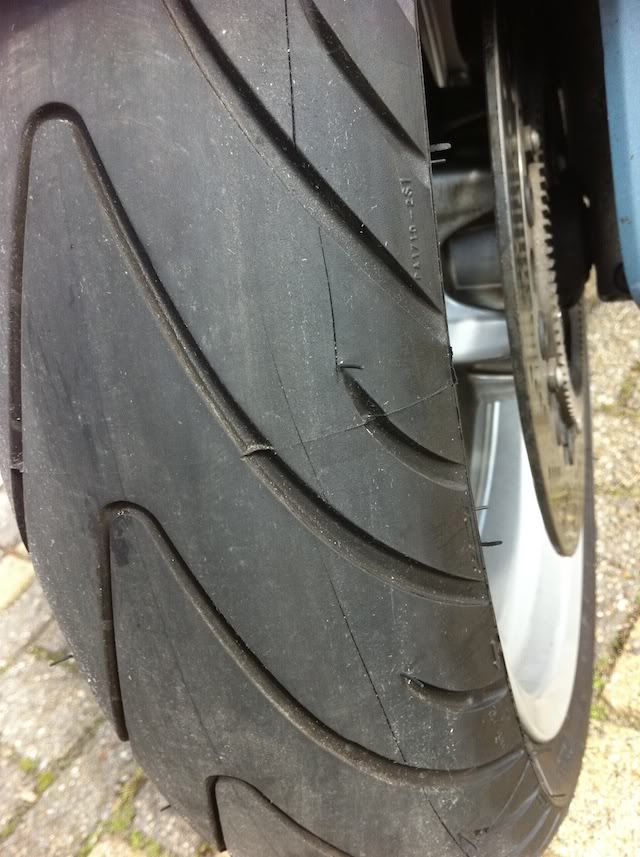

Hallo allemaal..
Toen ik vanochtend op kantoor kwam en naar m'n voorband keek zag ik een gemene groef/kras, alsof iemand zich met een Stanleymes heeft uitgeleefd..
Na de band even rondgedraaid te hebben bleken het er twee stuks te zijn, aan een zijde van de band. Het aparte is dat het niet op een vast punt zit en ook enkel op de voorband.
Heb net 2400 km. met de band gereden, pak zo heel af en toe wel een putdeksel mee, maar kan me niet voorstellen dat het daardoor komt. Rij voornamelijk snelweg-kilometers. Hebben jullie een idee wat het zou kunnen zijn en nog belangrijker: kan het kwaad? Op een punt loopt de snee volledig door het profiel..
Dennis.

Kan me niet voorstellen dat dit op de weg gebeurd is.... ziet er idd uit als een opzettelijke snede van een scherp mes. _003
Mijn idee.... geen risico nemen en vervangen! :$

Yeps, vermoed zelf ook dat het vandalisme is... vanmiddag maar rustig terug naar huis rijden en maandag even ergens een afspraak zien te maken... Iemand nog tips in de omgeving van Rijswijk of Utrecht voor een goede bandenboer?
Helaas staat de RT buiten aan de zijkant van m'n flat, ga hem voor de zekerheid maar verhuizen naar de andere zijkant van het gebouw. Daar kan ik 'm IR-bewakingscamera op de RT richten. Niet dat het iemand tegen zal houden, maar dan heb ik misschien wel de dader op beeld vastgelegd...

Is het geen overjarige band waarbij de scheiding van het dualcompound los gaat laten,slechte vulcanisatie oid?? Er zijn ook slechte Michelins op de markt.....

Er zou ook iets hebben klemgezeten tussen je spatbord en je wiel. Zie je geen beschadigingen bij de lak van het spatbord aan het uiteinde? En inderdaad de vraag over de Extenda Fenda is ook een mogelijkheid al had ik dan verwacht dat je na de eerste rit met je nieuwe band deze beschadiging al was op gevallen.

Je kan de band vervangen maar als je goed kijkt en de scheur opent met bv schroeven draaier en je ziet geen canvas is er niets aan de hand.
Als de scheur alleen in het profiel zit is de band niet beschadigd want dit doet de fabrikant namelijk ook met een profiel in het rubber.
Dus gelijk vervangen kan maar ik zou het niet zomaar doen

Zonder moeilijke discussies uit te willen lokken vind ik wel dat Je jezelf zou moeten afvragen welk en hoeveel risico je wilt lopen.... en hoe prettig voel je je erbij...

Bedankt voor jullie feedback... durfde het risico toch niet te lopen, op een plek zat de snee nog niet tot op het canvas maar kwam wel gevaarlijk dicht in de buurt. Vanmiddag dus maar even een motorzaak in de buurt van Rijswijk gebeld, en die hadden nog een Michelin op voorraad en tijd om hem er meteen onder te zetten.
Was maar goed ook... bij het monteren van de remklauw riep de monteur me erbij.. bleek dat de remleiding van de klauw rechtsvoor lek was. In het reservoir zat bijna geen remvloeistof meer, en dat terwijl ik het kijkglaasje twee dagen geleden nog heb gecontroleerd. Na een paar keer de rem inknijpen zag je een heel mooi dun straaltje uit de remleiding spuiten. Het blijft gokken of de vandalen hier ook aan hebben lopen kloten.. 't is een beetje toevallig.
Achteraf was het ritje van m'n werk naar Delft dus best link. De monteur wilde me eigenlijk niet meer naar huis laten rijden. Omdat het een heel klein ritje was naar Rijswijk ben ik maar binnendoor gegaan en heb heel voorzichtig alleen m'n achterrem gebruikt. Maandagochtend kan ik terecht voor het vervangen van de remleiding.
