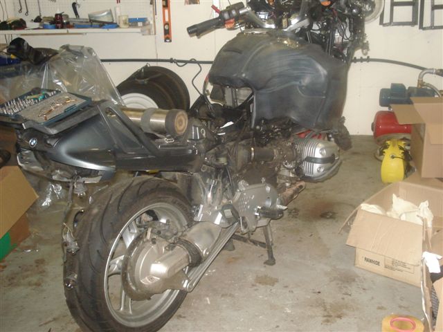

een steeds kalere rt.
Voordat jullie het vragen alvast het antwoord op wat ligt er op je motor een staaf uranium of zo.
Nee, dat is een rvs pijp gevuld met lood, ligt normaal voorin mijn klassieke auto met de motor achterin. Loodzwaar dus letterlijk.

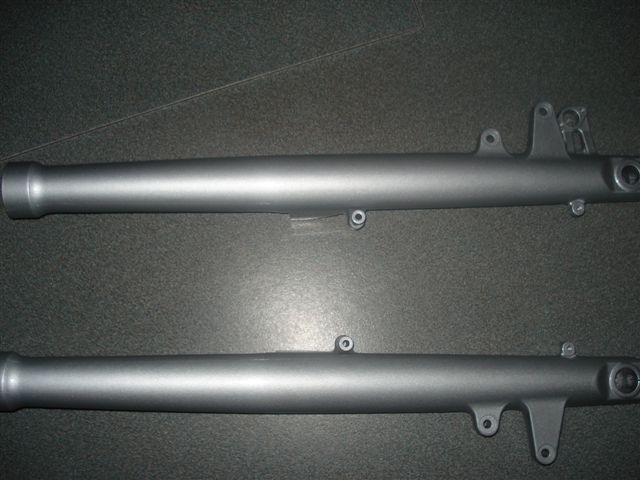

De buitenste voorvorkpoten zijn gespoten en kan er weer met de opbouw begonnen worden!
Zien er voor het eggie beter uit dan op de foto. (bij de autospuiter gespoten!
Belooft om het te laten zien.
