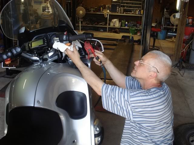

Et voila....Peter al aan het werk aan mijn remschakelaar... _004
Volgens mij heeft Peter zo'n beetje hetzelfde gedaan als wat motorpappa al voorstelde ( nog bedankt voor de tip motorpappa... _004 ) Als 't ff meezit is 't volgens Peter nu helemaal over.....zo niet...kan ik zo weer bij 'm terecht voor een 'volledige behandeling"... 8-)
Ennuh Peter...ontzettend bedankt voor je hulp, je gastvrijheid, de koffie en de rondleiding over je landgoed.... :-) , maar als je er een volgende keer weer persé helemaal niets voor wilt hebben.....dan maak 't stiekum op je rekening over.... :D
