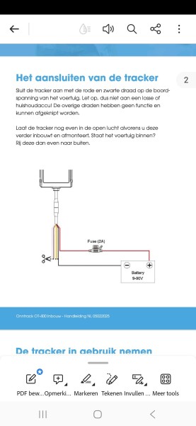

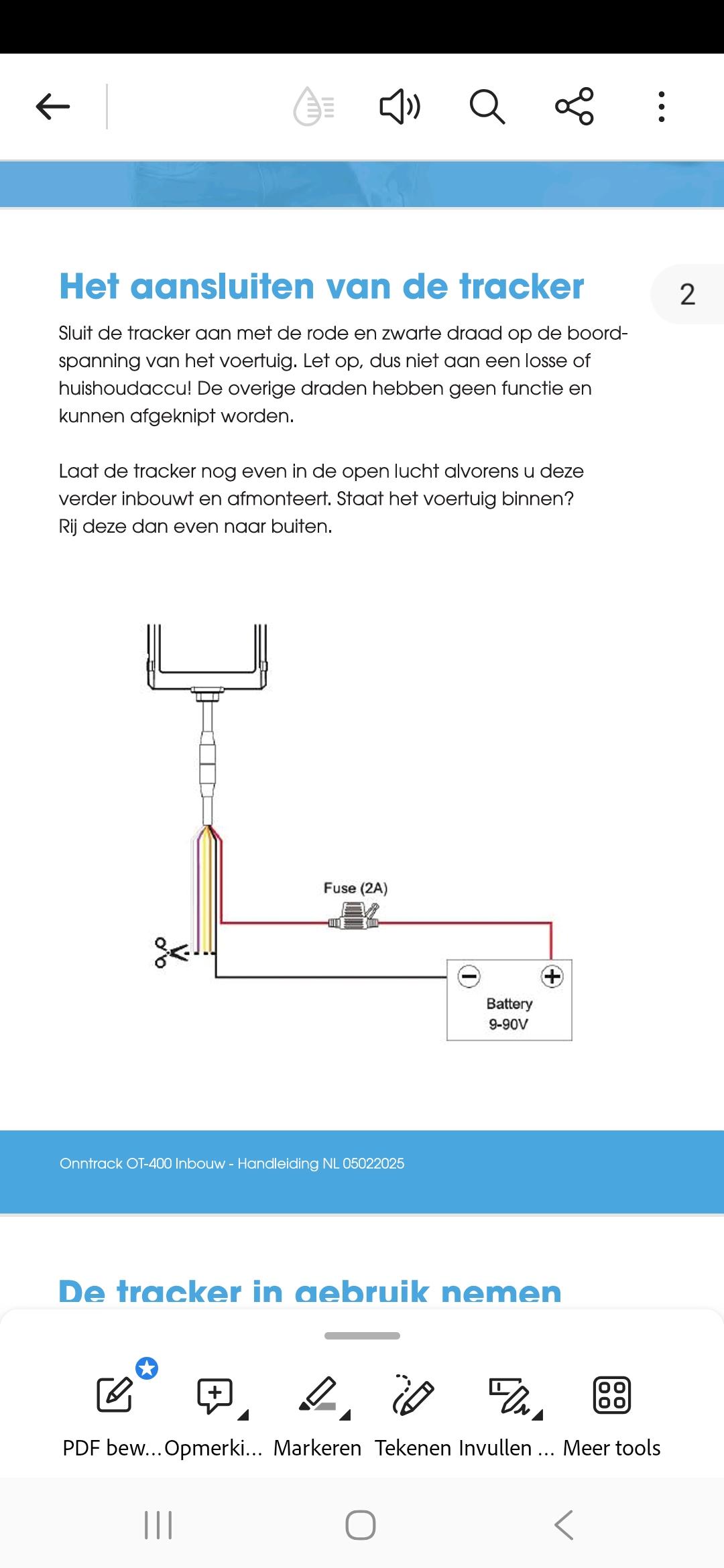

Hoi Henk,
Bedankt voor de reactie.
Echter denk ik dat jij dan een andere tracker hebt.
In de handleiding staat duidelijk alleen de rode en zwarte draad op de boordspanning aan sluiten.
De rest is overbodig.
