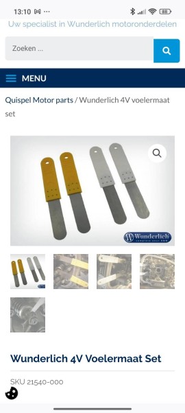

Maar we gaan weer verder . Zag ook dat de poelieband van de dynamo een beetje slap staat en zag ook dat aan de bovenkant een moer zit op een glijstukje . Dus denk lossen --opschijven en weer vastzette.
De kleppendeksel pakkingen besteld bij Ali en de voelermaten ( 2x 0.15 en 2x 0.3 ) besteld bij Wunderlich .
Groet Raymond
