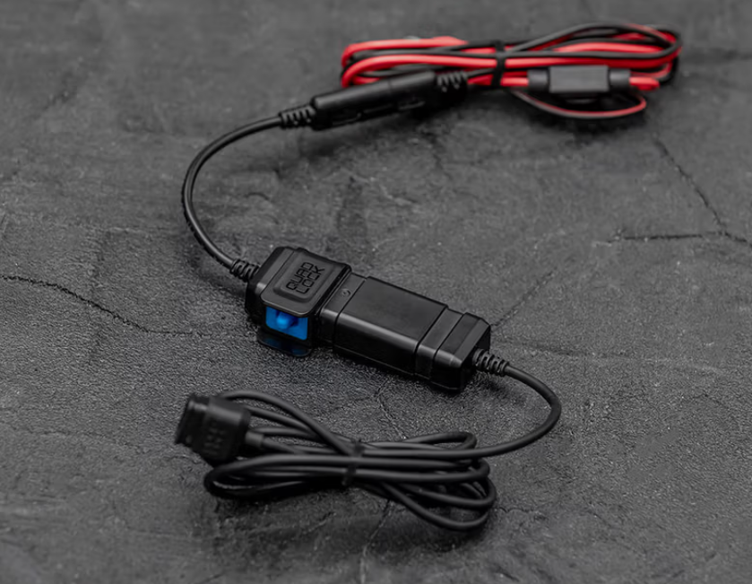

Ik heb de https://www.quadlockcase.eu/products/wa ... _veY8UR2vV van Quadlock gemonteerd.
De Canbus perst er niet genoeg uit om een "grote" telefoon zoals de S24 Ultra op te laden.
Die trekken aardig wat en zeker als je dan nog een app gebruikt om te navigeren.

motorman_marc schreef: ma jul 28, 2025 4:21 pm Ik heb de https://www.quadlockcase.eu/products/wa ... _veY8UR2vV van Quadlock gemonteerd.
Lijkt me idd een top oplossing... had ik het op voorhand geweten...
Nu heb ik de USB charger reeds gekocht en moet ik dus kunnen aansluiten met 2 draden.
Jouw voorstel is rechtstreeks usb
