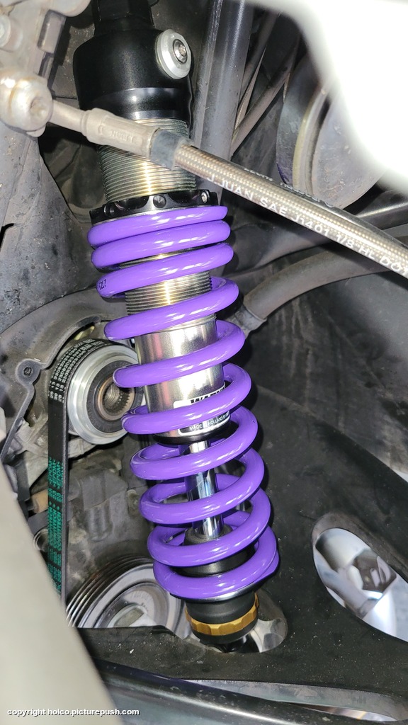

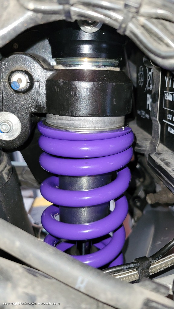

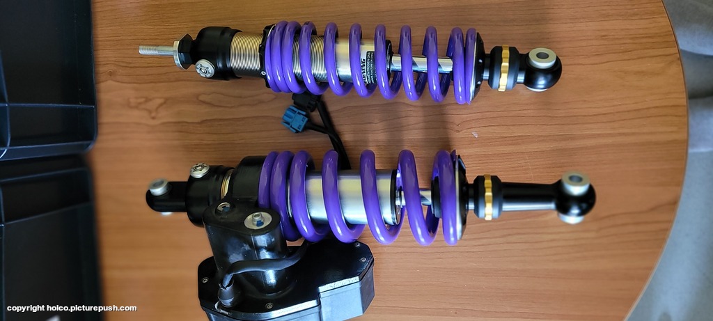

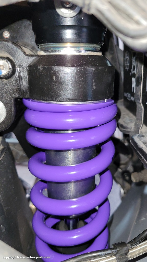

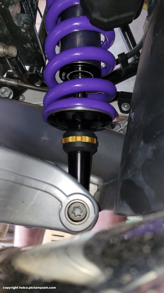

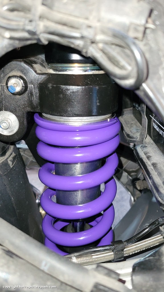

Omdat er totaal geen verschil merkbaar was tussen de diverse mode settings (veervoorspanning achter werkte wel) van de ESA shocks op 17-05-2024 beide shocks gedemonteerd en opgestuurd naar JJ Suspension (Esa Repair), uitkomst was dat beide stappenmotoren totaal verroest en onherstelbaar zijn
De opties waren, of de shocks te voorzien van nieuwe stappen motoren via Ruud Droog (zoon van weilen Jan Droog van JD Shocks), inclusief een service beurt voor beide shocks zou dat al gauw de β¬1000 gaan overschrijden en met eventueel nieuwe Hyperpro veren nog duurder uit gaan pakken, in overleg met Wesley van JJ Suspension (en de vele lovende ervaringen hier) besloten om toch maar voor nieuwe Hyperpro shocks te gaan, de nog goed werkende HPA unit van de oude achter shock zal dan tevens overgezet worden zodat de hoogte verstelling iig behouden blijft.
