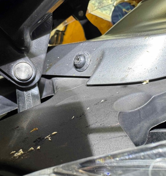

Er staat over die twee kunststof schroeven dit:
"Remove top of satnav fairing cowl. 2 phillips screws on front edge and 2 bolts on top edge. ease out and remove the two plastic plugs that the black Phillips screws go into. to help access to these screws and plugs operate the screen arm to move ti out of the way."
Helaas zie ik hier geen 'philips screws' maar dus twee zwarte kunststof schroeven met een uitgelubberd torx-achtig gat erin. Ze hebben ook allebei een kunststof onderleg ringetje. Zie foto.
Schroef kap kuip
Schroef kap kuip

Vond een ander draadje over de montage van een Wunderlich slot voor de navigatie met een link naar een Youtube filmpje waar het wordt uitgelegd:
Zie hier dat het inderdaad schroeven zijn en dat ik die er waarschijnlijk met een tang uit zal moeten draaien, want de kruiskop is verdwenen :-(

door nvdw
Die zwarte plastic rotschroeven zijn maar de helft van het verhaal: het zijn splitpennen, onderdeelnummer 51 16 8 197 908
Het instrumentarium zit inderdaad wat ‘losjes’ opgehangen om schade door trillingen te voorkomen.
