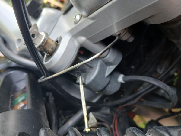

Betreft R1100RT 1995
Ter info voor diegene met contactslot problemen.
Voor het verwijderen van de cilinder contactslot op ON zetten en met een paperclip of mini schroevendraaier
de lockpin indrukken.
Er zit een klein gaatje ter hoogte van de onderkant van de cilinder. Zie foto
Indrukken en cilinder eruit trekken.
Ik heb bij de hobbyist een nieuwe besteld met 2 sleutels en klaar.
