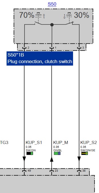

Je bent zo dicht bij de oplossing. Met de oude schakelaar werkt de cruise-control. Deze juiste gegevens kan je dus uitlezen met de diagnose-software.
Kan je als beide schakelaars gemonteerd zijn met een ohm-meter er meer bruikbare informatie uithalen? Volledigheidshalve voeg ik een schermafdruk van het schema toe. De kabels gaan van de schakelaar naar de DME Ecu.

reageerders, allereerst mijn excuus voor de trage / veel te late reactie op jullie input. En zeker ook dank voor de reacties, dat gaat mij helpen. Helaas heb ik nog geen tijd gevonden om verder te zoeken naar het probleem wat ik hoop op te lossen voordat we een grote rit gaan maken half juni.
het schema helpt zeker om de volgende stap te maken, hopelijk kan ik morgen tijd vinden om te gaan meten.
