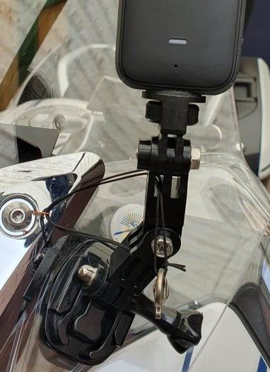

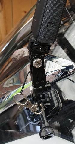

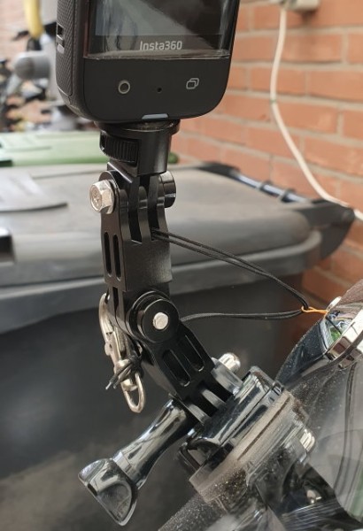

Ik heb sinds vorig jaar mei ook een Insta360X op mijn motor, een R1250RT (met TFT display).
na een aantal mogelijke plaatsen op de motor bekeken te hebben, kwam ik uit op een bevestiging aan het windscherm. Dat deze elektronisch verstelbaar is maakt bij deze camera niets uit want hij is 360 graden. De stand van het scherm kun je dus makkelijk compenseren.
Voor de bevestiging zelf heb ik een GoPro in schuifvoet gebruikt welke op het scherm geplakt is. Deze is (nog) van kunststof. De overige onderdelen (armpjes, eveneens GoPro) die eerst van kunststof waren zijn in middels vervangen door aluminium onderdelen. Het kunststof bleek niet stevig genoeg. Door drie delen te gebruiken ben ik in staat de camera in elke gewenst positie te plaatsen. Ook kun je kiezen voor langere of kortere delen. Voor de zekerheid heb ik met dunne koperen draad nog een veiligheid gemaakt voor het geval de plakstrip los komt.
Tot nu toe voldoet de constructie aan mijn wensen.
Achteraanzicht
Vooraanzicht
zijkant
