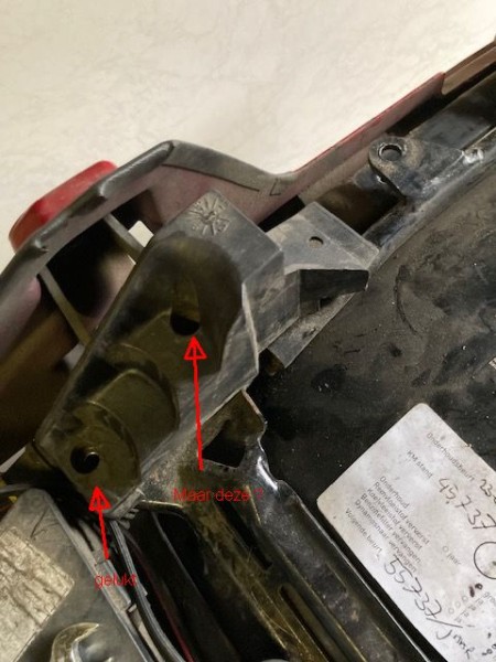

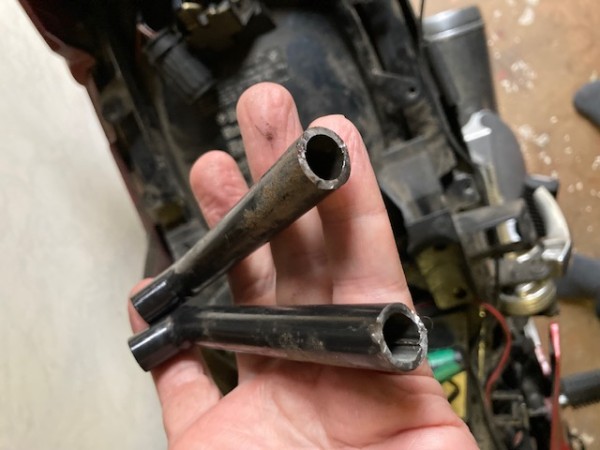

Enkele dagen geleden kwam ik erachter dat mijn top koffer wel heel los zat. Na wat onderzoek blijkt het subframe helemaal afgebroken te zijn. Best knap en ook best knap dat ik het nu pas merk. Ik heb alles gedemonteerd, maar heb geen idee hoe ik de zadelsteun moet loskrijgen.
Iemand een tip?
Het gaat dus om het "getrapte" onderdeel op de foto. De voorst bout is een standaard inbus, maar de middelste is verroest en niet zichtbaar.
(of zit stiekem aan de onderkant??)

Beide boutjes in het "getrapte" onderdeel zijn inbus boutjes. Het zal dus vermoedelijk in de loop van de tijd dicht geroest zijn. Advies is proberen schoon te maken met Imal of met een speciaal hulpstuk (linkse tap) de bout er uit draaien. Uiteraard kan je ook de kop los boren en vervolgens het restant met een goede tang verwijderen. Dit in volgorde van opbouwend geweld.
Het subframe is overigens ook los te vinden in de sloop maar opvullen en lassen is een goedkoper alternatief.

alle tekeningen die ik gevonden heb, stond dit dus niet op. Net met een verlengde borstel schoon lopen maken en inderdaad een inbus. Helemaal verroest en geen grip of beweging in te krijgen. Imal was al een tijdje op, dus met linksdraaiende boor geprobeerd los te krijgen.... helaas. Dus hele kop maar verwijderd met veel liefde en kalmte (blijft toch plastic wat er omheen zit). 1 is er nu af. De andere gaat morgen.
Subframe komt daarna.
Geweldig bedankt.

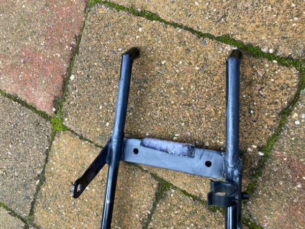

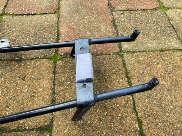

Als je een probleem meldt, moet je ook de oplossing even melden. Mijn buurman kan lassen, dus die heeft voor mij zijn magie toegepast.
Net weer in elkaar gezet (welk schroefje moet ook al weer waar....), en alles werkt.
Meteen de autocom die er al een aantal jaar in zat, maar niet gebruikt werd gedemonteerd. Dus twee vliegen in één klap.
Dank voor de hulp over de schroeven!
Groet en vele mooie kilometers gewenst.
