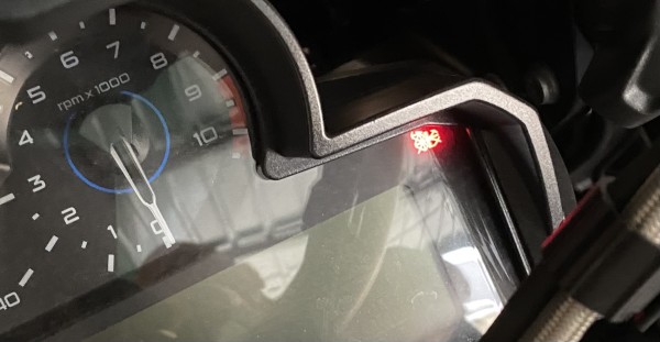

				Mijn R1200GSA UIT 2016 start niet meer. Accu nagekeken 12,7   Sleutel batterij is goed. Boordcomputer komt niet in. Geeft alleen 1 rode vreemde melding, rechts bovenin weet iemand wat deze melding is/betekent zie foto.

				Heb je de handleiding al ingekeken, hier staan alle reguliere meldingen beschreven.

				https://www.handleidi.ng/bmw/r-1200-gs- ... iding?p=22
Rechtsboven in het hoekje zou een storing keyless systeem zijn.
Sta je dichtbij een verstoorder , hoogspanning , een zender ?
Ik weet dat Er destijds ook veel problemen waren op de parking van van der Valk onder de antenne van RTV Oost.
