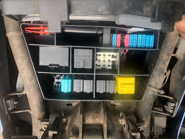

Ik zit net bij mij in mijn RT1100 in het zekering kastje te kijken. Daar ontbreekt bij mij het relais van de verlichting terwijl die het wel doet.
Die van de ABS zit er in maar geeft storing. Iemand een idee?.

Bij de 1100 had je diverse uitvoeringen. Om die redenen zijn er meer zekeringen en relais aansluitingen aanwezig t.o.v. een uitgeklede versie.
Dat heeft o.a. te maken met wel of geen alarm en wel of geen radio aansluiting. Buiten deze standaard waren er ook nog politie uitvoeringen op de markt. Het verlichting relais wat jij mist is de schakeling om met een alarm aandacht te kunnen trekken door met het licht te kunnen knipperen.
Ik heb de standaard afbeelding van de zekering kast toegevoegd waar je kan zien dat deze echt reserve is.
