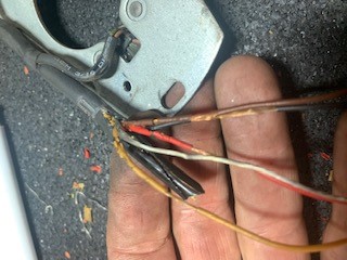

Zaterdag wezen rijden ff afspoelen aan de carwash na twee honderd meter verder gereden te hebben alles stil
de rt viel stil aan stoplicht geen beweging meer in te krijgen, start motor ging nog wel rond :oops:
aanhanger gehuurd rt op de aanhanger naar huis _001 , fuck wat nu !!
thuis gekomen controle bougies, geen vonk
aangezien er niks meer beweging in zat dacht ik direct aan de bobine , want zou het de hall sensor zijn dan zou hij nog starten maar beroerd lopen

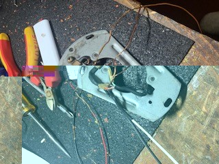

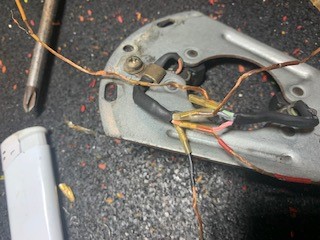

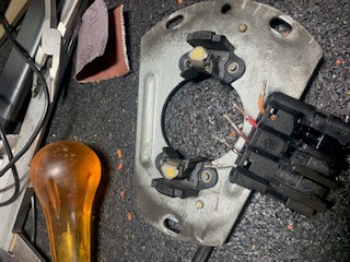

bobine uitgemeten die was toch nog goed, de hall sensor dan maar, test lampje gemaakt, en ja daar zat precies iets niet pluis

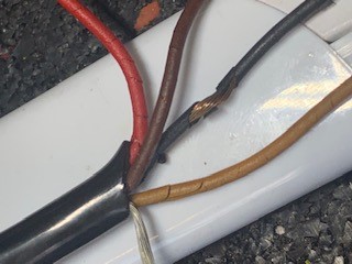

dacht ga toch zelf proberen de bedrading te vernieuwen en is me aardig gelukt de bestaande bedrading ( isolatie) viel gewoon uit elkaar dicht bij de sensor plate
de bedrading was niet over of gebroken, alleen de isolatie was er erg aan toe was helemaal verduurd
weet er trouwens iemand waartoe het witte draadje dient dat samen bij de 4 andere kabeltjes zit en niet geisoleerd is ?
, oke de rt loopt terug goed en wel

De technische aanwijzingen kan ik je niet geven, maar het is voor de 1100 een meer dan bekend probleem. Even een gereviseerde in (laten) zeken via ons forumlid FreekC (uit Sommelsdijk) en je hebt het probleem nooit meer. Het inzetten van de hallgever is geen rocket science. Freek geeft je bij een gereviseerd exemplaar de handleiding. _004

EileRT schreef: 09 jan 2023, 00:39 De technische aanwijzingen kan ik je niet geven, maar het is voor de 1100 een meer dan bekend probleem. Even een gereviseerde in (laten) zeken via ons forumlid FreekC (uit Sommelsdijk) en je hebt het probleem nooit meer. Het inzetten van de hallgever is geen rocket science. Freek geeft je bij een gereviseerd exemplaar de handleiding. _004
heb voorlopig zelf kunnen repareren, hoe lang het houd? weet ik niet , want de bedrading word nogal heet
heb er wel goede dikke krimpkous rond gezet we zullen zien hoe lang het volhoud
op hoop van zegen
en als het niet houd dan zal het naar freekc zijn denk ik ;)
