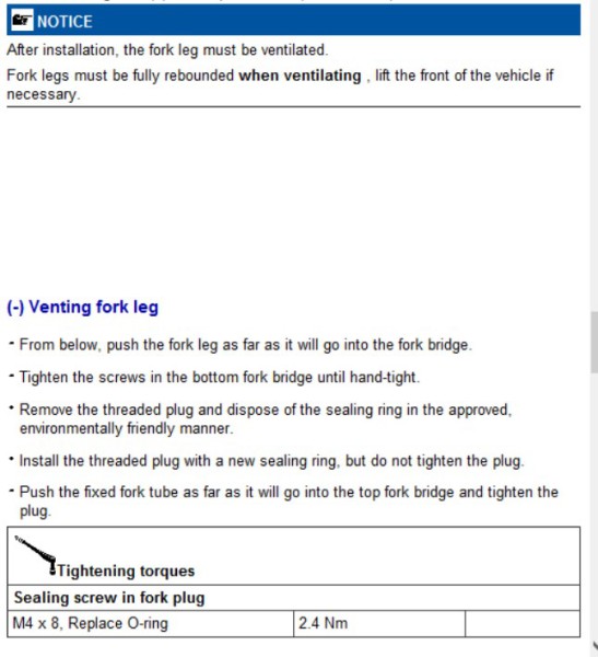

hoi ik heb een vraag ik heb de voorvork keeringen r1150rt vervangen,nu zegt de een ontluchten als vork er weer in zit op de midden bok voorwiel los,een ander zegt weer motor van midden bok af dan imbusje los draaien .ik stel de vraag hier want jullie weten het wel gr meinie

bedankt heb het ant woordt motor op de midden bok dan ontluchting los draaien gr meinie

Er heerst dus een neutrale tot onderdruk in de vork en geen overdruk tijdens het inveren, bij overdruk spuit de olie langs de seals er weer uit.....
