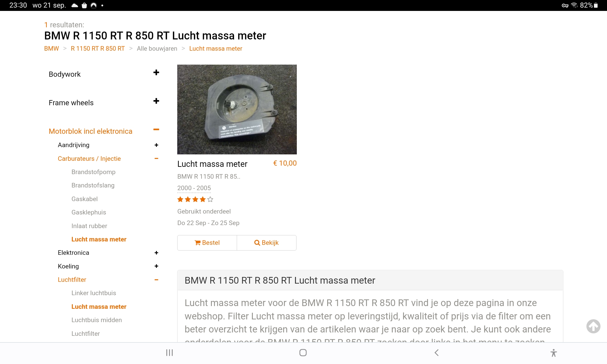

R850RT. Hij zit er toch echt in ...

Dit is een temperatuursensor om de binnenkomende lucht te meten. Een LMM is alleen op de eerste K100 gebruikt, nooit op een boxer.
