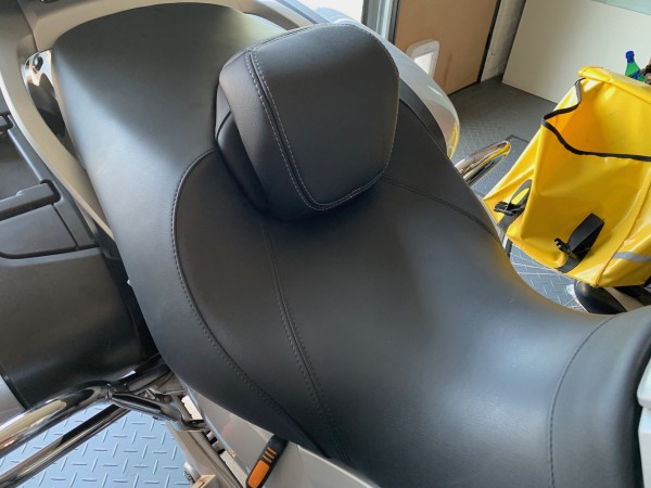

Mijn comfort zadel rugsteuntje zat te ver weg om er iets aan te hebben op mijn 2007 R1200Rt. Althans, ik wilde een breder zadel maar toch een actieve zit met contact met mijn zadel in de rug. Ze moeten mensen met broekmaat XXXL in gedachten hebben gehad bij het ontwerp. Ik ben 186m en 85kg.
Aangezien ik met een comfort zadel rechter op zit heb ik trouwens ook stuurverhogers moeten plaatsen die het stuur 1" hoger maar ook en vooral 1" dichterbij brengen. Anders waren mijn armen te kort.
Maar goed dan heb ik dus jaren een kussentje voor het rugsteuntje gehad om nog iets van steun te hebben. Maar dat was ook niet alles en ziet er niet uit.

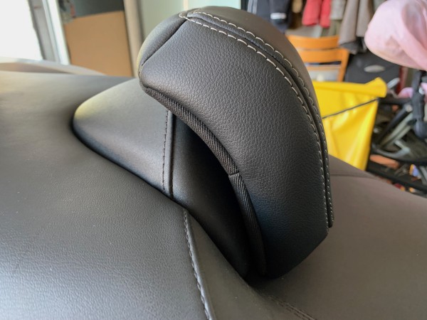

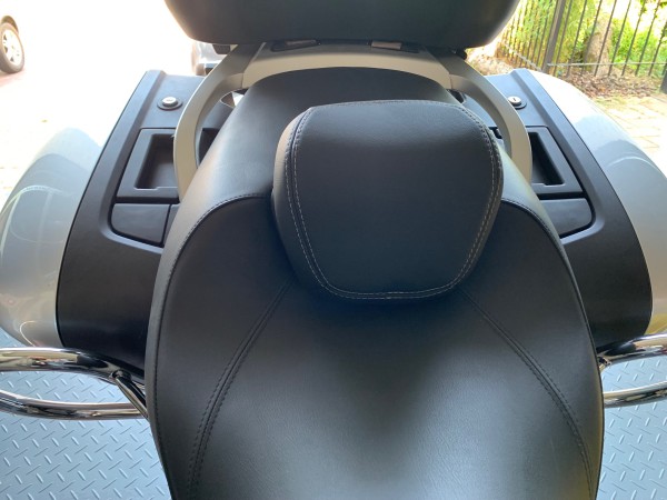

Nu heb ik een oplossing gevonden. Werkt prima. Een hoofdsteun achter midden van een Opel Grandland. Twee gaten van 11mm op de juiste plaats, twee kleine gaatjes in de skai en wat vaseline en hopla. Een net en effectief steuntje in de rug. Mocht je dat ook willen proberen let er dan op dat de chromen pootjes niet precies in het midden zitten! En draai er gelijk wat betere schroeven in. Met vriendelijke groet,
Corné
Corné

Het zit totaal niet in de weg.

Uit de hoofdsteun steken twee buisjes. Je schroeft de originele rugsteun los en hou de hoofdsteun naast de rugsteun met de onderzijde gelijk (op de werkbank) om te zien op welke hoogte de gaten zouden moeten komen.MotoCon schreef: 20 jul 2022, 09:00 Zet je die onder tegen de pan van het zadel vast, met de pijpjes van de steun, of hoe doe je dat?
Gaat dat niet meebuigen als je tegen de kop (rug) steun duwt?
Je boort twee gaten in de achterwand op de juiste plek door het plastic (dus niet door de skai), rekening houdend met de off-set van de buisjes. Die zitten namelijk niet perze in het midden van de hoofdsteun. Meet het hart op hart maat op zo dicht mogelijk aan de basis van de hoofdsteun want die staan gegarandeerd scheef naar buiten. Daarom klemmen die krengen altijd als je ze wilt verstellen in de auto.
Dan maak je met een priem een gaatje in de skai via het geboorde gat. Knip een kruis in de gaatje zodat de buis er net doorheen kan. Wat vaseline helpt. Er zal wat polstering in de weg zitten, die druk je door het gat in het plastic naar buiten. En dat is alles. Je hoeft dat verder niet te borgen. Je drukt het immers altijd aan als je zit.
Onder het zadelsteuntje loopt de polstering iets omhoog. Dat geeft wel mee maakt dat de buisjes van de hoofdsteun goed blijven zitten. Gebruik 45x4 kruiskopschoeven om het rugsteuntje met de nieuwe toevoeging vast te schroeven De twee voorste eerst.
In het zadel zitten 3 plastic schroefblokjes (los). Daar gaan de schroeven in. Let er op dat de schroeven IN de schroefblokjes gaan en niet ernaast.
Succes.
