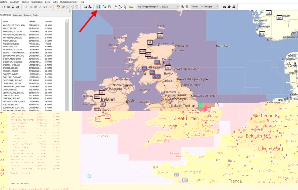

Bijlage is een screenshot van Mapinstall, waarbij ik West-Europa geheel geselecteerd heb en nog 229MB over heb.
Wel nog oppassen (op screenshot een pijl gezet), dat je de juiste kaartversie selecteert. Tenminste als je meerdere versies op je PC hebt staan.

Ik deed dit altijd via Mapsource. Werkt soortgelijk. Je kunt dan de kaartdelen die je wilt gebruiken selecteren en er vervolgens een "eigen" kaart van maken die je naar de GPS stuurt.
Gebruik hiervoor de knop waar de pijl naar verwijst en klik dan op de kaartdelen die je wilt hebben. Deze veranderen dan van kleur. Als je klaar bent dan stuur je de kaartdelen naar de GPS (of het SD kaartje) met de knop links naast deze (verzenden naar apparaat). dit kan afhankelijk van de computer die je hebt even duren.
Dit kun je ook naar een SD-kaartje doen in plaats van je GPS. Dit gaat wel sneller.
In Mapinstall doe je feitelijk het zelfde. Je kiest de kaartdelen die je wilt hebben door er op te klikken en als je kaar bent maak je er ene kaart van die je naar de GPS (of SD-kaart) stuurt. Je kiest hier de knop "doorgaan" voor en volgt vervolgens de stappen zoals ze aangeboden worden.
