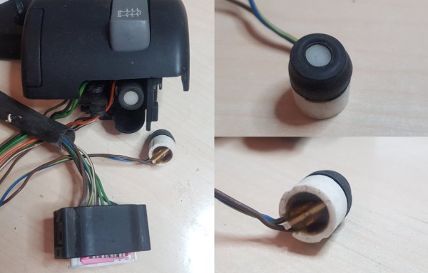

Enige tijd geleden heb ik de micro-schakelaar vervangen van de rechterrichting aanwijzer. Doet het op zich prima, alleen is het "gevoel" in de schakelaar anders dan wanneer ik de linker richtingaanwijzer indruk. Geen ramp, maar toch ....
Van de week deed de schakelaar van de cruisecontrol het niet, cc ging niet aan en met een beetje rommelen aan de schakelaar ging het rode ledje en daarmee ook de cc weer aan.
Stuurschakelaar eraf gehad, beetje WD40 en hij doet het weer, maar voor hoe lang?
Ik zit er nu aan te denken beide stuurschakelaars (links en rechts) te vervangen voor gebruikte exemplaren van Boonstra.
De schakelaars loshalen weet ik inmiddels wel, maar hoeveel en welk kuipwerk moet eraf om bij de stekkers te komen?
