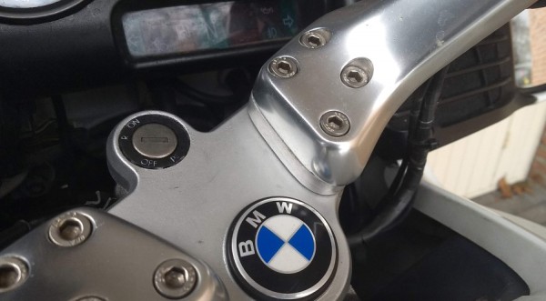

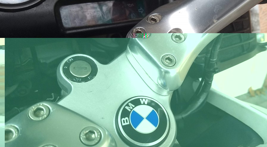

Zelf maken met zaag en vijl uit een plaat aluminium van 10 mm is een leuke optie voor een wintermiddag. Ik had een klein beetje meer hoogte nodig voor het goede zicht in de spiegels van een RT.
Langere bouten RVS van de bouwmarkt, let op de sterkteWil je een advertentievrije ervaring? Registreer of log in en geniet van een advertentie-vrije omgeving!
