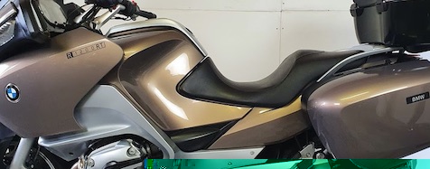

.Ook voor de 1200 - in ieder geval de serie van 2005 t/m 2013 - zijn er verdiepte zadels, die de lichaamslengte aanzienlijk compenseren. Als je daar nog niet over beschikt dan wordt het even zoeken, maar ze zijn er wel. De R1200 RT die ik proefreed en aankocht had een flinke skischans in de buddy, die direct ingeruild werd voor een regulier exemplaar. Zo'n verdieping levert al een flinke verlaging op, ik herinner me nauwelijks te kunnen remmen met m'n knieën bij m'n oren. Er zijn ook verlaagde buddy's die uit twee delen bestaan. Kijk ook even of je R1200 RT over stoelverwarming beschikt ivm een eventuele aanpassing of ruil.
Mocht de verdieping nog niet genoeg beenlengte opleveren, dan is ook de suggestie van PanEuRoel een goede, zij het dat een verlagingsset een groter beroep doet op de portemonnaie. De hardware is meteen een stukje duurder en er zit ook wel even wat montagewerk aan vast. Een RT is een zware motor en eenmaal over het kantelpunt heen, is het lastig om het zaakje weer recht te trekken. Met een verlagingsset is het bijkomend voordeel dat daarmee ook het zwaartepunt verlaagd wordt, wat de handelbaarheid van de motor alleen maar ten goede komt.

De skischans in beeld
