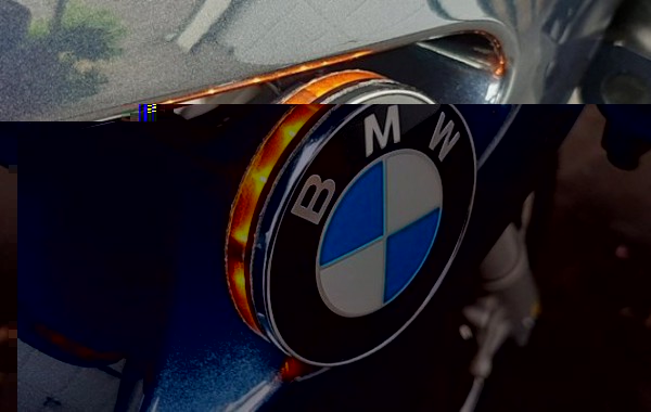

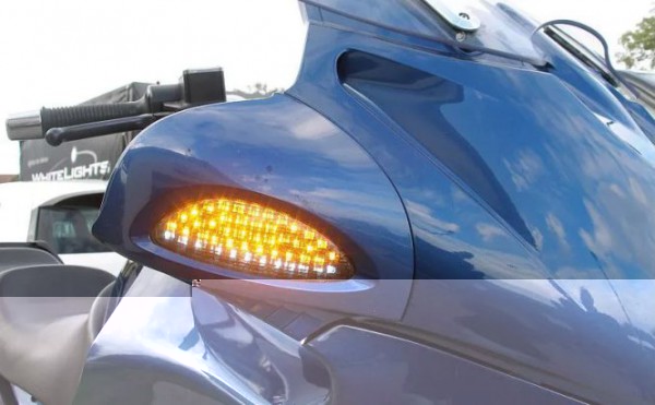

Het meest eenvoudig is om er een kant en klaar setje in te zetten, zoals deze van Hornig. Een andere leuke (heb ik er zelf opzitten) voor op je kuip, zijn deze van HPoskam We hebben over dat onderwerp al een aantal draadjes die je na kunt lezen, anders kun je daarover een nieuw topic aanmaken.
