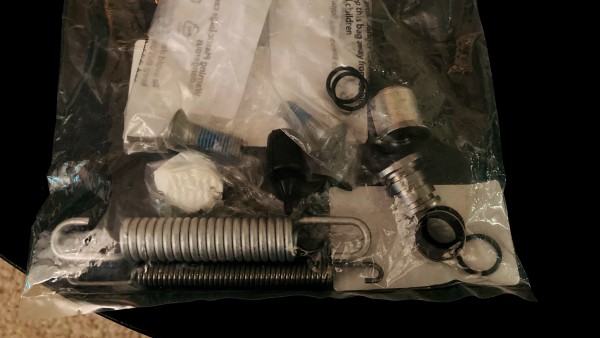

In het kader van "better safe then sorry" maar gewoon de hele set aangeschaft. Ga ik netjes alles vernieuwen op een lekkere buitensleutel dag....
