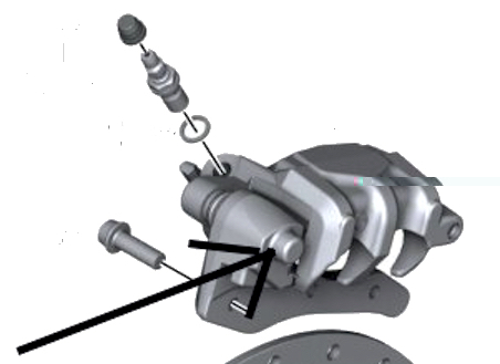

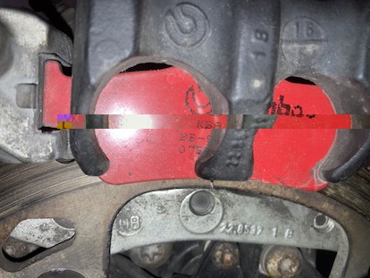

Bij de achterrem wordt een afwijkende constructie gebruikt.
Van achteren gezien zitten er rechts twee remzuigers, die net zo functioneren als de remzuigers in de voorremmen. Er is wel een ander belangrijk verschil, de achterrem kent slechts twee in plaats van vier zuigers. Door de opgebouwde remdruk drukken deze twee zuigers de rechter remvoering tegen de remschijf aan. Het is dus zaak bij onderhoud om deze twee zuigers iets uit de klauw te laten komen om ze vervolgens schoon te blazen, te reinigen met een wattenstaafje met remvloeistof en ze tenslotte weer goed te drogen en met de duim of een verf-menghoutje terug te drukken.
Aan de linkerkant in de remklauw ontbreken de twee zuigers. De linkerkant lijkt daarmee statisch te zijn, waardoor je de indruk krijgt alsof de schijf alleen aan de rechterkant afgeremd wordt. Dat het niet zo is blijkt alleen al uit de aanwezigheid van het rempadje aan de linkerkant. Het is een apart mechanisme dat werkt vanuit het principe: "actie rechts = reactie links" mechanisme, waardoor de linker rempad een fractie later dan de rechter alsnog tegen de remschijf aangedrukt wordt.
De linkerkant van de remklauw achter: geen remzuigers te zien.
Hoe werkt dat en is dat ook zichtbaar te maken?
Als beide remzuigers aan de rechterkant door de actie van de remhandle aan het stuur naar binnen worden gedrukt, komt er spanning op de hele remklauw te staan vanuit het principe actie = reactie. De bovenkant van de klauw wordt door die kracht langs een as aan de voorzijde van de remklauw van links naar rechts bewogen en drukt daarmee ook het rempad aan de linkerkant (op de tekening hieronder rechts) tegen de schijf aan.
OEM Vooraanzicht: De bovenzijde van de remklauw beweegt van links naar rechts over de as bij de zwarte pijl.
Om het mechanisme beter te begrijpen het volgende voorbeeld: Stel er ligt een boot een paar meter van de walkant. Met een touw haal je de boot naar je toe. Als de boot de walkant bereikt, kan de boot niet verder. Als je het touw nu nog verder inhaalt, trek je jezelf naar de boot toe. Dat gebeurt ook met de remzuigers en de bovenkant van de remklauw. Die constructie werd al toegepast bij de eerste serie schijfremmen die op de motoren gemonteerd werden. Zo had m'n Yamaha XS 650 die constructie - zij het met slechts één remzuiger per remklauw- halverwege de jaren '70 in beide voorremmen.
Normaal gesproken is die actie-reactie van de achterremklauw niet te zien, omdat rempads niet actief van de schijf worden teruggetrokken en daardoor altijd een beetje aanslepen. Het gaat bij schijfremmen dus altijd om deeltjes van millimeters dat de rempads tegen de remschijf worden gedrukt als de remdruk wordt opgebouwd.
De beweging van de klauw over de as van links naar rechts bij het remmen wordt pas echt zichtbaar als beide rempads uit hun behuizing worden gehaald, bijvoorbeeld bij de vervanging ervan. Dan is de bovenkant van de remklauw heel gemakkelijk met de hand ongeveer een centimeter van links naar rechts - de dikte van nieuwe rempads - te bewegen over de as aan de voorkant van de klauw. Behalve dat beide remzuigers soepel moeten lopen, moet dus ook de bovenkant van de remklauw soepel over de as van links naar rechts kunnen bewegen. Anders loopt de schijf erg warm aan.
