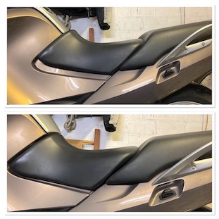

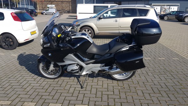

Ik ben heel verbaasd, na het lezen van alle reacties. Het valt me vooral op dat veel rijders de lage stand verkiezen en die mensen zijn allemaal langer dan ik. Ik ben 1.78 m dus niet overdreven groot of klein, beetje gemiddeld zeg maar. Ik heb het zadel in de hoogste stand staan, ik kan met mijn voeten prima aan de grond en ik zou, zoals eerder gezegd, het liefst het zadel nog hoger hebben met de mogelijkheid iets verder naar achteren te kunnen gaan zitten. Dus verhoogd + verlengd.
Ik vraag mij dus af, heb ik dan wel een gewoon zadel, of heb ik een laag zadel. Jullie mogen het zeggen. Op de foto staat het zadel in de lage stand. Dat vond ik dus helemaal niks. Ik zat op de motor als een zak aardappelen. Met het zadel in de hoge stand reed het al een stuk beter.
Ik ben benieuwd naar jullie reacties.

Ik heb een heel sterk vermoeden (bijna zeker) is het zadel op de plaatjes een verlaagd zadel.
En jawel hoor, dit sterke vermoeden lijkt wel te kloppen. Er zijn op hoofdlijnen onderstaande types verlaagdes buddy's:

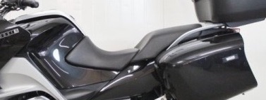

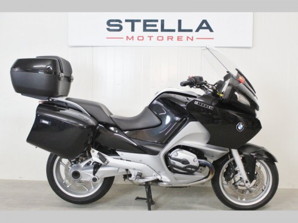

De integrale buddy, waarbij het bestuurdersgedeelte sterk verlaagd is tot een zitkuil en naadloos overloopt in de zit voor de duo passagier. De integrale buddy is gemonteerd op een verlaagd buddyframe aan de voorzijde.

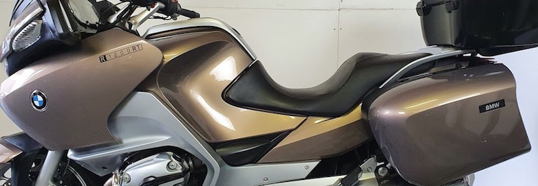

De zitt.jpg (24.19 KiB) 1205 keer bekeken

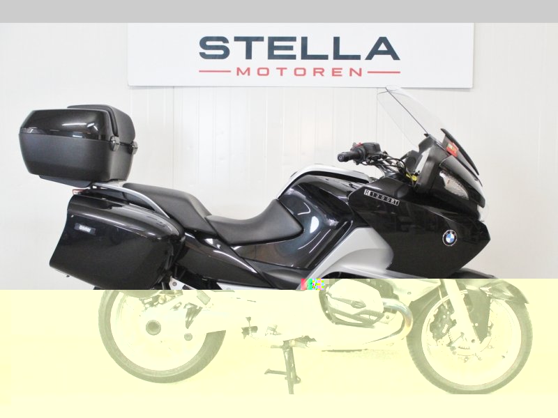

De separate buddy, zeg maar de standaard buddy waarbij het passagiersgedeelte op een verlaagd frame rust.
Allereerst over je postuur: dat is van Hagrid, noch Piggelmee, dat gaat om een reguliere lengte.
Vervolgens eens even goed naar de foto van de buddy op je fiets gekeken.
Wat direct opvalt is het grote verschil in hoogte tussen het gedeelte voor de bestuurder en dat van de passagier. Dat komt overeen met de eerste foto van de verlaagde integrale buddy. Om er zeker van te zijn: Lukt het om dat grote verschil in hoogte te bereiken bij een reguliere buddy met een standaard buddyframe? Zie hieronder de foto's van de twee standen die m'n 1200 uit 2008 standaard biedt:
  • Op de bovenste foto staat de buddy in de hoogste stand. Dat is ook goed terug te zien aan de onderrand, die niet meer aansluit op het tupperware. Er zit wat ruimte tussen.
  • De onderste foto geeft de foto weer in de onderste stand. Lager kan de buddy niet, dan stoot de onderrand van de buddy tegen het tupperware aan.
Vanuit de standaard opzet is het verschil in hoogte tussen de voorste en de achterste buddy met de verlaging weliswaar iets groter geworden maar niet zo groot als de foto van je fiets laat zien. Die buddy ligt nog eens beduidend lager dan de standaard laagste stand biedt. Er lijkt dus wat anders aan de hand te zijn.
Om de buddy in die lage stand te krijgen, is een ander buddyframe nodig én wellicht een minder hoog opgebouwde buddy. De onderkant van de buddy sluit immers aan op de rand van het tupperware en kan door die rand niet nog verder zakken.
De onevenredig lage stand van je buddy verklaart de pijnlijke aardappelzak-houding, die al na een kwartiertje rijden optreedt. Ik herken dat omdat bij de proefrit van m'n 1200 de integrale verlaagde buddy van de bovenste foto gemonteerd was. Die werd na aankoop vervangen door een standaard buddyseat met een standaard buddyframe van een andere 1200.

Hoi Frans, super bedankt voor de uitleg. Na alle reacties van langere mensen die op de lage stand maar net met de voeten aan de grond konden komen, moest er wel iets zijn met de maatvoering van mijn zadel.
Dit zadel moet nog omgeruild want dit stuk heeft geen verwarmingselement, dus ga ik meteen vragen om een normale uitvoering, met verwarming. Dan rijdt ie nog beter!!!
