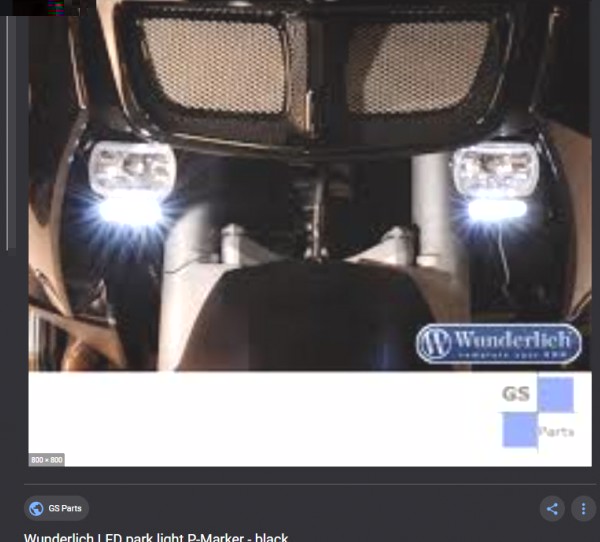

Beste forumleden,
Ik heb voor Sinterklaas een setje micro flooters gehad (mini mistlampen) om te plaatsen onder de grill van mijn RT uit 2010. Ik zie veel RT's rijden met deze micro flooters alleen ik geen idee hoe je deze bevestigd. Volgens mij moet je de twee kunstof pluggen verwijderen onder de oliekoeler. En deze vervangen door een m6 boutje met moertje waar je de lamp mee bevestigd (op de lamp zit namelijk wel een beugeltje). Mijn vraag is dan ook kan ik ze zo bevestigen of moeten ze noch iets naar achter (van vooraf gezien van de motor, meer richting motorblok) in verband met het inveren van de voorvork. Helaas lukt het mij niet om een foto 'toe te voegen van de lampjes maar ze zijn van het merk Autostyle. Alle tips of foto's zijn welkom. Alvast bedankt voor jullie reactie.

Ik weet niet of dit een mogelijkheid is? Er staan verschillende voorbeelden op het forum.
viewtopic.php?p=158425#p158425

Onder de oliekoeler zou moeten kunnen lijkt me, wel beschermende ringetjes (plastic/teflon of zo) toepassen om krachten van boutje/moertje wat te verdelen. In het verleden nog meer Wunderlich voorbeelden gezien, maar niet meer zo snel terug gevonden.
