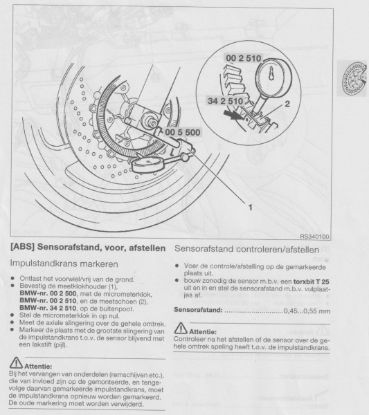

Bij het zelf vervangen van de remschijven, hoe zit het met de afstelling van de ABS? Dacht dat je daar extra meetgereedschap voor nodig hebt? Of ben ik fout,TomDujardin schreef: 09 dec 2020, 22:42 Ik heb nieuwe schijven met dito bussen geplaatst, kortste klap en weer goed voor x K km kilometer.

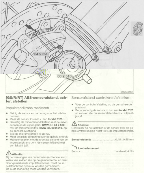

Isaac schreef: 10 dec 2020, 08:02Voor de ABS sensor heb je slechts een voelermaat nodig om de afstand tussen sensor en de tanden op de schijf af te stellen. Zelf heb ik slechts 1 keer meegemaakt dat ik na een vervanging deze opnieuw moest afstellen. Vermoedelijk heeft deze al voordat ik begon al te ruim gestaan. De andere keren (ongeveer 7) zat de afstand na vervanging gewoon binnen de waarden.skull schreef: 09 dec 2020, 22:50 Bij het zelf vervangen van de remschijven, hoe zit het met de afstelling van de ABS? Dacht dat je daar extra meetgereedschap voor nodig hebt? Of ben ik fout,
Bedankt voor de info. De vraag stelde ik omdat ik mij hetvolgende herinnerde in de reparatie handleiding. Heb het nu even terug opgezocht "ABS Sensorstand, voor, afstellen". Impulstandkrans markeren.
Attentie: Bij het vervangen van onderdelen( remschijven etc.) die van invloed zijn op de gemonteerde, en ten gevolge daarvan gemarkeerde impulstandkrans, moet de impulstandkrans opnieuw worden gemarkeerd. De oude markering moet worden verwijderd.
Zie tekening.
