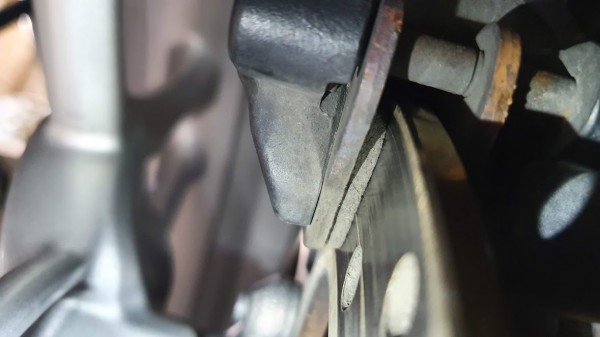

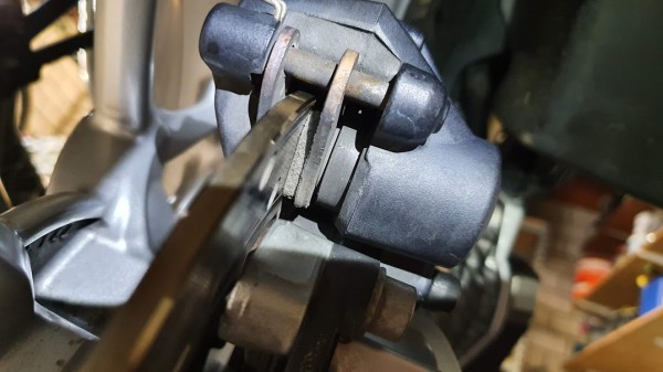

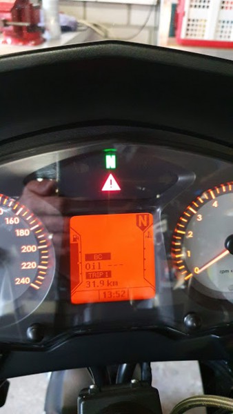

Ik ben sinds een paar weken in het bezit van een R1200rt uit 2005. Ik heb deze onlangs gekocht en eigenlijk vanaf het begin heb ik na gebruik van de achterrem een rood waarschuwingslampje wat gaat branden. Als ik alleen mijn voor rem gebruik dan krijg ik deze melding niet. Ik heb zonet even naar de achterremklauw gekeken met desbetreffende remvoering. Ik kan zo 1,2,3 niets afwijkends ontdekken. Remvoering lijkt me nog in orde. Zo op het eerste oog schat ik deze nog op een 50%
Remvloeistofreservoir heb ik zonet ook nog na gezien maar het niveau van de vloeistof is ook dik in orde.....
Ter verduidelijking heb ik wat foto's toegevoegd. Het is wellicht lastig te zeggen wat het zou kunnen zijn. Motor heeft inmiddels 100.000 km gereden en is van eerste eigenaar geweest. Ik hoop dat iemand misschien me kan helpen.

Volgens mij boekje is dan de remlichtschakelaar kapot. Gaan de lampen achter fel branden als je de achterrem intrapt?

Heb het ff gecheckt en idd het remlicht gaat niet branden als ik mijn achterrem bedien..... ik ga er dus vanuit dat mijn remlichtschakelaar achter of kapot is of wellicht een zekering die niet meer goed is....... ik ga dit vd week ff uitvogelen _004
Bedankt voor je advies/tip _004

Misschien is het lampje van je achterlicht defect.

Als ik mijn voorrem inknijp dan brand het remlicht wel dus ik ga ervan uit dat het probleem niet daar in zit...... dan is het wellicht een schakelaar die niet meer fris is of iets dergelijks

Daar had ik effe overheen gelezen. Het is ook nog mogelijk dat het niveau van de remvloeistof in je ABS module te laag is. Jij heb een R1200RT bwj 2005 en volgens mij is dat de dezelfde ABS module als op mijn R1150RT.
