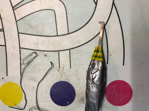

Op basis van een aantal youtube filmpjes een peuterinstrumentje gemaakt volgens model....daarna een hele middag zitten peuteren en nog geen steek verder...
De verschillende filmpjes geven ook aan dat je geduld moet hebben, maar ik sta nu toch wel heel erg versteld van mijn geduld....
Heeft iemand nog advies?
Groet, Jack

Het bovenste filmpje heb ik snel doorgekeken, maar vond de presentatie tamelijk onproductief: veel theoretisch gewauwel of hoe en wat, maar (bijna) niets laten zien hoe zoiets echt eruit ziet of hoe je een cilinder eruit moet halen (of ik moet er overheen hebben gespoeld).
BWM gebruikt gelukkig zgn. "Wafer"-sloten: dit zijn de meest eenvoudige sloten om open te maken en zelfs iemand die het nog nooit eerder gedaan heeft kan een dergelijk slot mbv een "Jiggler" of een "Wafe rake" (in combinatie met een "Spanner") snel in de open stand krijgen.
Je kunt dus je zoektocht op YouTube uitbreiden door ook op "Wafer lock" te zoeken (tip: de LockPickingLawyer en Bosnian Bill zijn zeer informatie kanalen).
Zelf ken ik de 1200 koffersloten niet, maar ik denk dat je, nadat de cilinder in de "Open" stand staat, je de laatste "Wafer" (of "Stop plate") in moet drukken (zoals bij de R1100RT en R1150RT koffers) of met een haak moet opschuiven, zodat je de cilinder uit het slot kunt trekken.
Een doorsnee lockpick setje van een tientje heeft meestal wel een geschikte "Rake" en "Jigglers" zijn ongeveer ook zo duur (mocht je niemand kennen die dergelijk gereedschap heeft).
Het kan, zeker de eerste keer, inderdaad even hannessen zijn, maar als je eenmaal doorhebt hoe ze werken is het heel simpel.

Sommige sloten hebben ter hoogte van het borgplaatje een klein gaatje in de behuizing zitten waar je in de geopende stand een dunne paperclip in kan steken die vervolgens het borgplaatje om drukt. Nu is niet iedere behuizing op die plaats toegankelijk en zijn ze naar een alternatief uitgeweken. Bij sommige sloten is dat een borg plaatje met 2 dichte kanten. Dan kan je gebruik maken van de in de video getoonde zelf gemaakte sleutel. Maar aangezien bij dit type slot het borgplaatje slechts aan 1 zijde dicht is gaat dat niet tot zeer slecht lukken. Zelf gebruik ik voor dit soort sloten een hardstalen draad (weet de naam niet) die gebruikt worden om brander gaten door te steken. Die draad is dan tot in het kleine gleufje van het borgplaatje te duwen en heel licht om te schuiven. Dat stukje gereedschap moet je zien als een uitgevouwen paperclip maar dan van steviger materiaal.
De hoeveelheden aan kracht die ik in de filmpjes zie is VEEL te veel. Een niet al te dikke naald van voldoende lengte doet het ook goed.

Misschien nog voordat je naar de dealer gaat deze opmerkingen.
Een paperclip is te slap voor het schuiven van het borgplaatje.
Als er een gaatje zit in de behuizing voor het ontgrendelen dan is een paperclip wel bruikbaar.
Een naald moet enigszins schuin in het slot gestoken worden. De onderzijde zo ver mogelijk naar de niet baard zijde van de sleutel.
Als je op het plaatje staat en voorzichtig wat beweegt voel je ineens de naald zo'n 1,5 mm zakken.
Dan zit je in de uitsparing en zou je middels naar links (verondersteld dat de baard onder zit) het borgplaatje vrij moeten krijgen.
Met een haakje kan je dan het slot tillen. Daar gebruik ik wel een geprepareerde paperclip voor.
Je hebt tenslotte nog een zondag voor het proberen.
