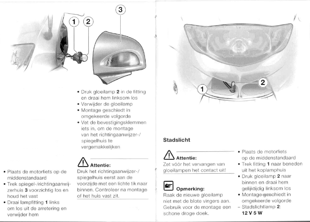

Spiegelhouders moeten inderdaad verwijderd worden. (tekening links)
Bij mij is de TOMTOM aangesloten op het stadslicht (zie tekening rechts), het voordeel daarvan is dat hij uitgaat wanneer het contact word afgezet.
