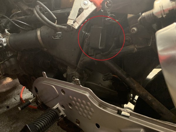

Ben bezig een R1100 RT te redden van de dood, was een beetje mishandeld, en door een student half uit elkaar gehaald zonder dat hij wist wat hij deed zeg maar.
Nu heb ik hem inmiddels weer lopen, op 1 cilinder vooralsnog, maar nieuwe injectoren zijn onderweg, 1 is verstopt.
Nu zag ik alleen aan de linker kant van het frame een kabel los hangen, naast een rubber omhulsel, maar ik kan me even niet bedenken wat hier heeft gezeten, zie ook de foto.
Hebben jullie een idee wat hier mist?
Alvast dank voor het meedenken

Uit m'n hoofd het startrelais, maar dat is even onder voorbehoud want het is alweer een tijdje geleden dat ik daar was.

Hing er bij mij ook los bij. Als t goed is wel 12v erop. Ik heb mn extra verlichting (led) ervan afgetapt.

Lijkt me niet het start relais, gezien hij normaal start verder.
Ik zal ook nog eens goed zoeken naar elektrische schema's, maar hij lijkt ook verder alles wel normaal te doen elektrisch, dus laat hem maar los hangen dan :)

Is wel een typisch RT dingetje, overal losse stekkers waar je van denkt waar is die nu weer voor. Als alles het gewoon doet is er niks aan de hand [emoji41]

Bij de 1100 was het een optie om er een alarm op te plaatsen. Het alarm zelf zat aan die stekker vast. Vandaar ook de 12 volt spanning. Tevens lopen er nog wat draden naar aansluitingen voor de claxon of sirene. Die zit weer nabij de koplamp. Tevens zit links voor, nabij het kastje, een aansluiting voor een radio. Hierop een geschakelde en een vast 12 volt. De bedrading was voorbereid maar de opties moest je bijkopen.
