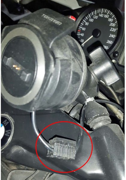

Heb dat ook aan de hand gehad, twee houders en geen enkele gaf verbinding in de stroomaansluiting. Heb die aansluitingen vervangen, ze zijn inderdaad van een hele slechte kwaliteit.
