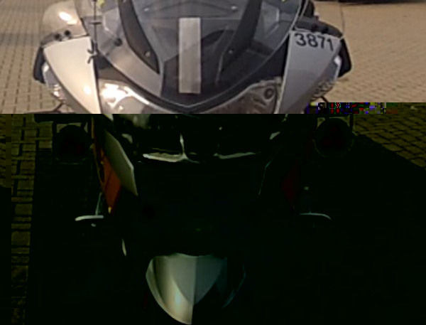

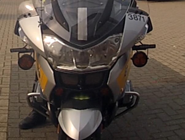

Niet goedkoop maar wel top qua installatie:
http://www.bmrproducts.com/proddetail.p ... 20_DLM_R12
Er zijn ook degene die onder de oliekoeler monteren maar m.i. is dan de driehoek niet groot genoeg, idealiter;
http://www.mv-motorrad.de/Halogen+Nebel ... Switch.htm
http://www.mv-motorrad.de/en/R1200RT+Ha ... Switch.htm
