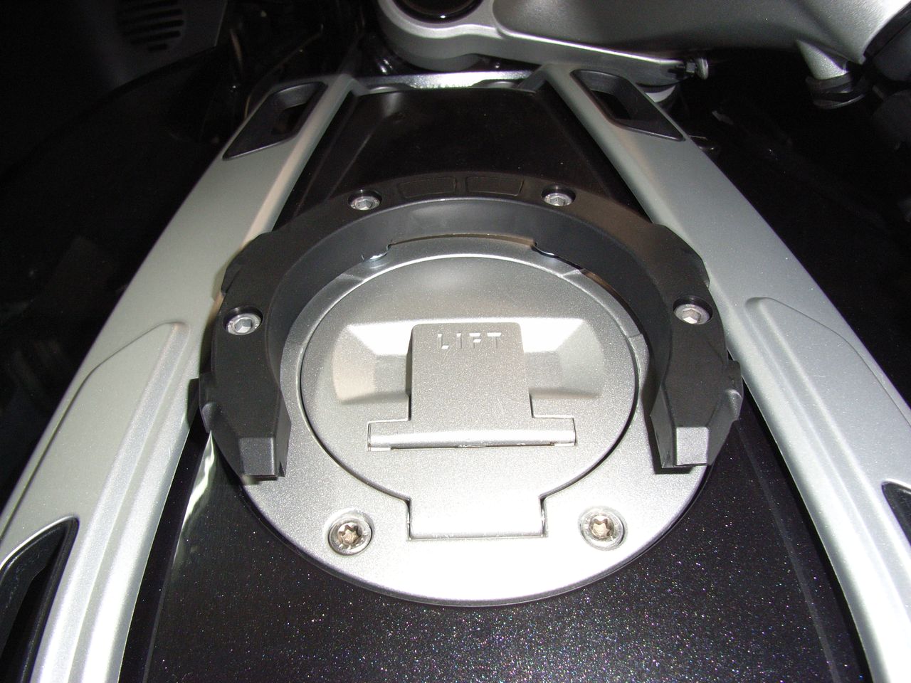

Ik wilde al langere tijd een niet al te grote tanktas voor mijn R1200RT (2011). Alleen bedoeld voor dagtochtjes waar je telefoon, portemonnee en andere kleinere spullen in kwijt kunt. Eigenlijk alles wat je normaal gesproken in je jas zakken propt. Die grote originele BMW tas vind ik niet mooi.
Daarbij kwam ik uit op een hele mooie SW Motech Daypack tanktas. Echter diende zich een klein probleempje aan. In de lijst met de EVO quick lock ring staat mijn model er niet bij. Een R1200RT uit 2011 zou alleen voorzien kunnen worden van de 1e generatie ring, ofwel de ION ringen met bijbehorende ION tanktas. En laat ik die nu juist niet willen. Maar de inhoud van de verpakking van de ION ring (staat in de montagehandleiding) bracht mij wel op een idee en was eigenlijk wel logisch.
Na diverse email pogingen bij verschillende leveranciers, zelfs een BMW dealer in VS, kon niemand mij informeren omtrent het juiste type EVO ring. Erg vreemd, dus ben ik mijn zoektocht zelf gestart. En dat duurde niet eens zo lang want........... als je bijvoorbeeld in REAL OEM gaat zoeken naar de tankvuldop blijkt dat de vuldop bij meerdere modellen werd/wordt gebruikt. Bijvoorbeeld ook bij een K1200/K1300. Vervolgens zoek je bij SW Motech naar dit model en heb je direct de juiste ring te pakken.
Raar dat al die leveranciers niet even verder denken en zeker BMW specialisten niet aan zo iets eenvoudigs denken.

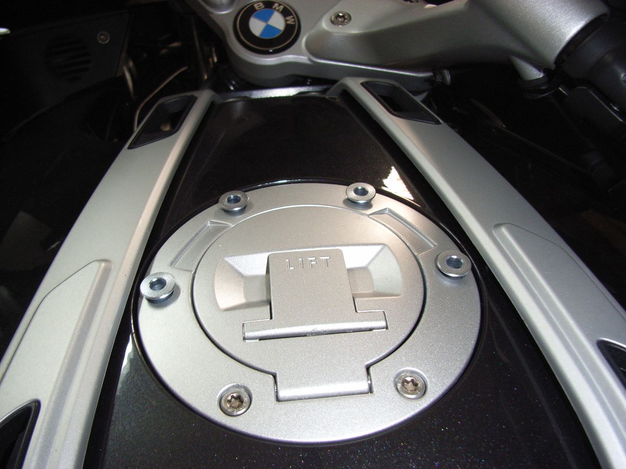

Belangrijk voor dit model zijn de afstandsbusjes. De ring moet namelijk iets hoger komen te liggen anders komt de onderplaat (die je later tegen de tanktas schroeft) tegen de rails van de tank aan en past het dus niet.
De geschikte ring van SW Motech is type TRT.00.640.12602/B.
Op de website van SW Motech kun je de montagehandleiding downloaden.
Deze set wordt geleverd met het juiste type ring waarvan gaten patroon past voor de vuldop, inbusboutjes, en natuurlijk de noodzakelijke afstandsbusjes.
Overigens wordt de ring zelf als universeel BMW aangemerkt (geschikt gatenpatroon) en past dus ook op meerdere modellen.
Montage is slechts enkele minuten en alles past perfect.
Ik wilde deze informatie graag met jullie delen indien er misschien leden zijn die van plan zijn om zo'n SW Motech tas met bijbehorende ring te gaan aanschaffen.
Voor de volledigheid een paar foto's.

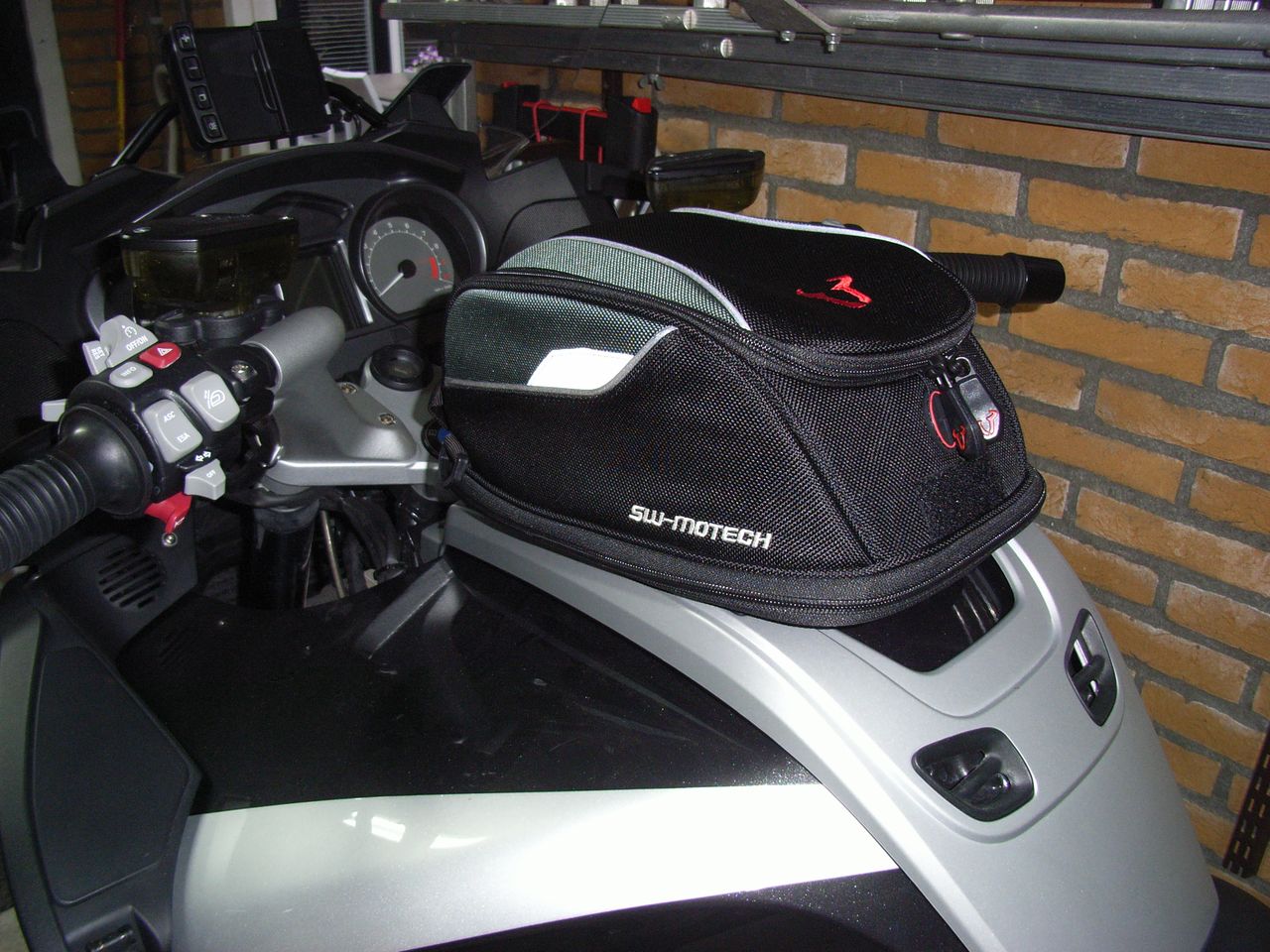

Voor de kleine boodschap een mooi alternatief!
Re: SW Motech Daypack tanktas met geschikte EVO quick lock ring R1200RT
Ziet er top én functioneel uit. -top-

Hi Robert,
Mooi dat het gelukt is. Ziet er blits uit!
