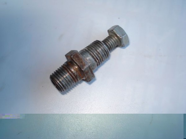

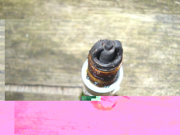

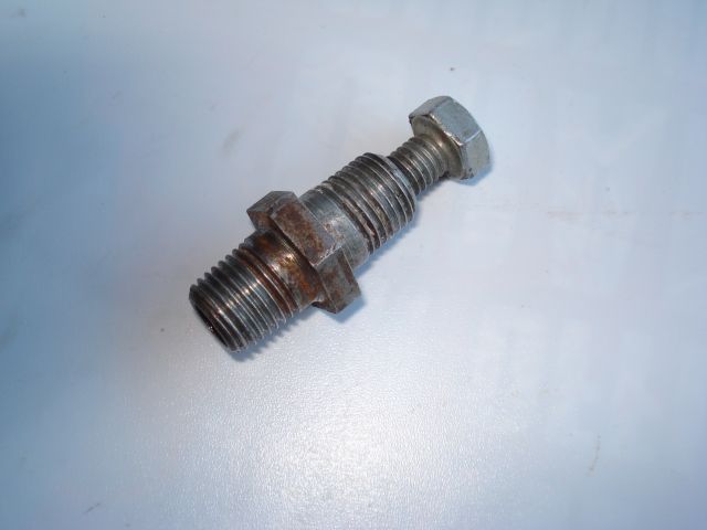

Ik heb vandaag de poly-v-snaar verwisseld maar had geen koppelmoer dus in een dubbelnippel M 8 draad gesneden.Ik heb de snaar met 10 nm voorgespannen 8 nm vond ik te weinig.Kuipdelen en tank waren toch verwijderd dus nieuw benzine filter er in en intregaal remsysteem door gespoeld.Bougies vernieuwd de primiare bougies kwamen er zo vuil uit dus met testbougie de vonk gecontroleerd was goed.

Die bougie is behoorlijk verkoold, verbranding is niet optimaal zachtjes gezegd, heb je met een lamp schijnend in het secundaire bougiegat en kijkend door het primaire bougiegat de zuiger nog bekeken?

Liep ook niet lekker meer bij deellast met nieuwe bougies ging het al een stuk beter ik heb de gaskleppen al syncroniseerd ga eerst zonder kuipdelen de weg op. Mocht er iets niet in orde zijn kan overal nog bij.Baird schreef:Die bougie is behoorlijk verkoold, verbranding is niet optimaal zachtjes gezegd, heb je met een lamp schijnend in het secundaire bougiegat en kijkend door het primaire bougiegat de zuiger nog bekeken?
