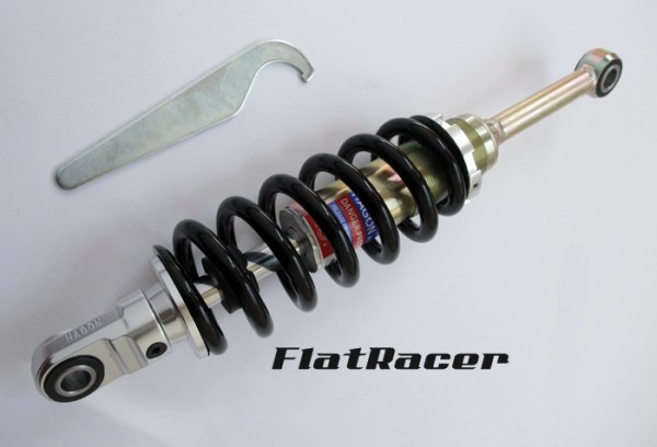

Ik zat te kijken voor een betere schokdemper voor de R80. Ik keek ook even bij Hyperpro en toen viel me op dat we in Nederland toch wel in het nadeel zijn ten op zichte van de UK en de VS. Daar krijgen ze 5 jaar garantie en wij maar 2. En dan twijfel ik nu tussen Hagon of Hyperpro of de standaard demper laten reviseren en dan een nieuwe Hyperpro veer laten monteren.
De Hagon monoshock kan ik kopen voor 349 Euro terwijl de Hyperpro monoshock bijna 500 Euro is.

Voor 430 Euro heb ik de Hagon achterschokbreker plus de voorveren
De hyperpro achterdemper en voorveren zal uitkomen op ongeveer 579 Euro.
Dus ik twijfel voor welke van de twee ik beter kan gaan. Het standaard dempertje lijkt op een miniatuur fietspompje

Je hebt gelijk dat Hagon op het forum niet bekend is maar Hagon is wel al jaren bekend ook in Amerika en Engeland worden ze veel verkocht. Wilbers en Ohlins worden hier ook zelden gebruikt maar ook die zijn bekend en een stuk duurder weer.
Het is eigenlijk dit probleem "we unnen boer nie kent da vreet ie nie".
Ik geloof best wel dat Hyperpro iets beter is maar het zou leuk zijn om het te horen van iemand die beide heeft getest op dezelfde motor. Vroeger was Koni één van de grootste en dat werd uiteindelijk Ikon.

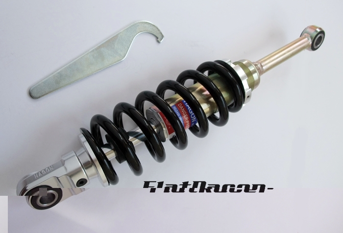

Ik weet het niet zeker Hans. Ik heb wel een foto van de Hagon En het lange dunne gedeelte gaat naar boven en dan staat die Hagon op zijn kop dus. Maar volgens mij moet de Hyperpro ook op zijn kop staan.HansD schreef:Zou dit hem niet zijn dan?
http://www.bmwboxersupplies.com/hyperpr ... anguage=en
En dat ziet het er zo uit http://www.bikebound.com/2016/04/13/bmw-r80-cafe-racer/
Nou ja mijn motor is weer even anders maar wel een indruk van de schokbreker.

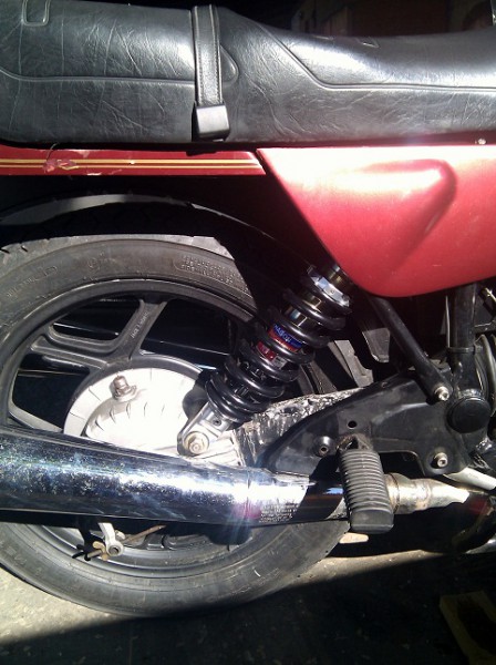

Vandaag mijn Hyperprodemper opgehaald bij JJ Suspension. Vriendelijke man en gaf nog goede tips voor de installatie van de voorvorkveren. Nu eerst nog de juiste dop aanschaffen en dan even de voorvork demonteren en de veren monteren. Wat me opviel nu was dat bij mijn R1100R de dempers op zich ook al lang niet zo goed waren dan de Hyperpro demper. Al waren de veren van Hyperpro daarop ook al een gigantische verbetering.
Ik ging vandaag even de kuilen in de weg opzoeken en de putdeksels. De Hyperprodemper is echt super ben zeer benieuwd naar het effect van de voorvorkveren nu.
En de prijs viel mee. Alles bij elkaar 503.80 Euro. Dus een nieuwe achterdemper voorvorkveren en de olie voor de vork.
De slappe voorvork zal straks dus ook meteen een stuk beter zijn verwacht ik.

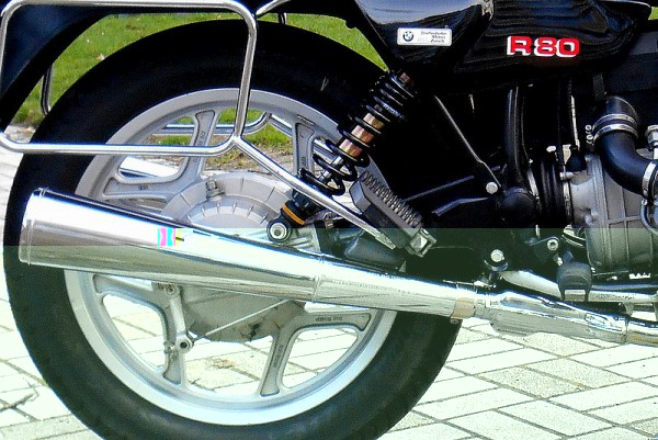

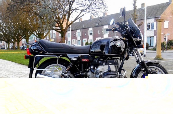

Re: Hyperpro
Op deze foto zie je de demper beter.
