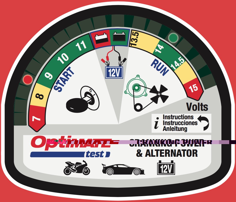

Het is wat lastig via een forum exacte diagnose te stellen natuurlijk, maar ik zou met een voltmeter de spanning meten op de accu (of accessoires-stekker) welke welke spanning je meet met draaiende motor.
Die moet zo'n 13,8 volt zijn. (om precies te zijn, tussen de 14 en 14,5 volt);
Als die spanningsmeting andere waardes aangeeft kan de dynamo zijn (spanningsregelaar bijvoorbeeld), maar ook misschien een verbinding (corrosie, losse moer o.i.d) van de accu naar dynamo, of een massa-probleem.
Als je een dynamo-probleem hebt zou je mogelijk iets gemerkt moeten hebben bij de 3e of 4e starting, ging die net zo vlot als starting #1 & #2?
