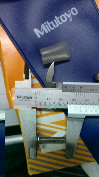

Ik heb deze gemonteerd maar deze raken het scherm niet in stilstand. Gaat zijn om tijdens het rijden schade te voorkomen.Inspector Gadget schreef:Ik neem aan dat je 2x siliconen afstand-bolletjes gemonteerd hebt zoals aangegeven in stap 2 ?
Ik heb het in twee standen geprobeerd.Inspector Gadget schreef: Ikzelf monteer ruiten altijd in de semi-open stand, gewoon het windscherm-mechanisme ff ietwat omhoog instellen vanaf het stuur-knoppen.
Wellicht dat jij het probeert met het mechanisme in de volledig laagste stand?
De schroefjes raken het scherm zelfs niet dus de bolling is het probleem niet.Inspector Gadget schreef: Ook komt het soms voor dat je met de hand de bolling van de ruit iets moet tegen gaan als je de 1e bouten aandraait.
Nooit de bouten erg strak aandraaien anders kan de ruit rondom die gaten scheurtjes gaan vertonen en/of je draait het draad uit het mechanisme.
Bij mijn 800GS moest ik wat wringen maar hier past het perfect op en komen alle gaatjes overeen, ..., gelukkig
 Het gaat hier echt over het scherm dat niet dik genoeg lijkt waardoor ik een rubberen ring moet gaan steken tussen het scherm en de schroef, wat misschien de bedoeling is maar dan moeten ze dat bijleveren.
Dan had ik het scherm ook niet gekocht daar ik liefst zo weinig mogelijk foefel met zulke dingen :)

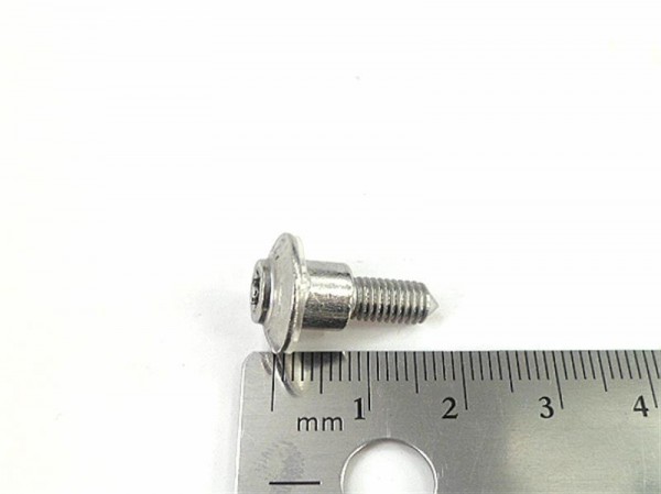

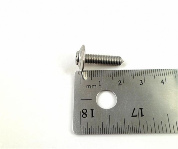

Je gebruikt wel de juiste schroeven, want er worden twee verschillende gebruikt bij de 1200RT LC;
http://www.realoem.com/bmw/enUS/showpar ... Id=46_1604
Zie item #4, een M5 met een lengte van 17,5 mm en opstaande rand; De overige, zie item #5, die zijn langer. En natuurlijk niet vergetende de 6x plastic ringen;
46 63 8 521 659 - PLASTIC WASHER - M5 (6x)

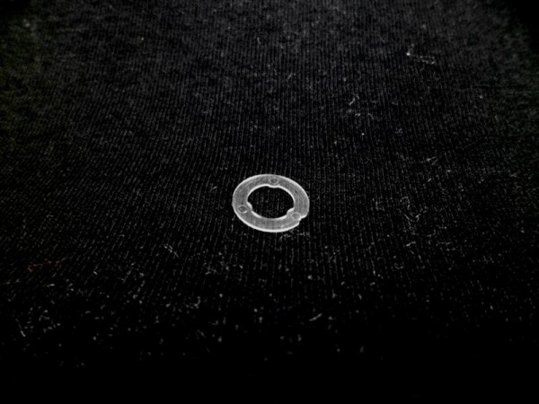

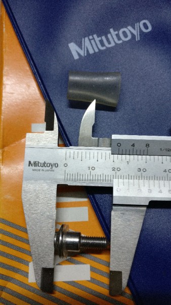

Inspector Gadget,
bedankt alvast voor de reactie, ik gebruik wel de juiste schroefjes denk ik.
Zoals je ziet op de tweede foto is het plastic ring ook aanwezig maar die is zo dun dat hij echt alleen maar tegen krassen is :)
Je ziet het niet zo goed maar in de volgende foto zie je de ruimte tussen scherm en kop van de schroef.
Dit is naar beneden getrokken en het scherm op zijn plaats geduwd.
Er is ongeveer twee tot drie mm ruimte tussen, perfect op te lossen met een rubber ringetje maar is dit normaal denk ik dan :shock:
Raadselachtig allemaal toch

Ik ben het op de eerdere (niet-waterbuffel uitvoering van de) 1200RT nooit tegenkomen.
En ik heb een "gecertificeerde & erkende" ruiten-fetisj, bijna elk merk in bezit danwel geprobeerd.
Het lijkt er dus op, en gezien jou gereedschap weet jij heel goed hoe zaken in elkaar zitten c.q geplaatst moeten worden, dat de Puig windscherm dus "aanzienlijk" dunner is versus het OEM windscherm.
Je hebt een hele mooie schuifmaat, dus ik zou de diktes van de windschermen eens met elkaar vergelijken.
Daar zal dan een aanzienverschil, van, gok ik, 3 tot misschien wel 4mm tussen kunnen zitten.
Bij de voorgaande 1200RT's zijn de schroefgaten voor het windscherm (ook) niet door-en-door (lees: geen open uiteinde) dus een te lange bout gaat daar niet passen.
(ik weet dat omdat ik daar het CAM-Rack ook op gemonteerd heb en die komt met te lange niet-OEM schroeven)
Ik denk dat het beste dit kunt oplossen met plastic ringen, maar dan degene van redelijke dikte, zegge 3 of 4mm.
Of rubberen ringen een goed idee is, weet ik niet, want er komt wel een constante druk op te staan.
Samen met invloeden van het weer, zon en troep op de weg, weet ik niet of die rubberen ringen het lang vol gaan houden.
Ik ben geen materialen-expert wat dat betreft.
Het is wel zo, dat niet-OEM windschermen inderdaad nog wel eens (soms flink) kunnen verschillen in diktes. Ook versus het OEM scherm.
Maar ik heb daar nooit montage-problemen zoals omschreven mee onder vonden ...
