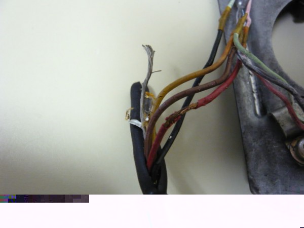

Ben druk op zoek naar een vervangende Hall sensor, maar kom er toch niet helemaal uit. Ik zie op internet verschillende stekker-aansluitingen. Hoe kom ik erachter welke op mijn 1100 RT van 1999 past? Alvast bedankt. _004

Ik denk dat ik de complete bedoel Isaac, met kabel en stekker eraan. De storing zit meestal in de kabel heb ik begrepen.
Berichten: 1016
Re: Hall sensor, welk type
De kabels zijn stevig zat. Het zijn juist de sensoren zelf. De meeste gaan stuk door te hoge temperatuur. Dat kan zijn door diverse factoren maar vaak nadat een hete motor ook nog een tijdje zonder te rijden wordt neer gezet met draaiende motor.
Het vervangende type sensor werkt tussen de -40 en de +160 graden. Dat is een stuk hoger dan de standaard sensoren.
Alleen is het wel een klusje voor een wat meer ervaren hobbyist. De sensoren zitten genageld op de plaat en moeten ook gesoldeerd worden of extern met een waterdichte verbinding worden aangesloten.
Ik heb eerlijk gezegd nog nooit naar de plug gekeken hoe die er uit ziet. Ik weet dat BMW met ronde en platte stekkers heeft gewerkt.
Maar welke op de 1100 zit zal best wel ergens te vinden zijn of bij een mede forum lid bekend zijn.

De kabels zijn net het probleem. De isolatie is niet goed. Freek kan ze reviseren inderdaad.

Het blijkt in de praktijk inderdaad vaak de (isolatie van de) bekabeling te zijn, die problemen geeft.
Soms deels de isolatie aangetast, soms zelfs helemaal weg.
Waardoor af-en-aan kortsluiting kan ontstaan.
Laten nazien en reviseren door FreekC is inderdaad het beste advies.
